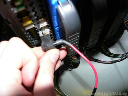

Beim Kabelstrang geht es weiter. Laut Einbauanleitung soll der Sicherungshalter in den Steckplatz 26 der REC eingesteckt werden. Die ist laut Abbildung technisch gar nicht möglich, da der Stecker XR4 im weg ist. Zumal auch laut der Anleitung die Sicherungsplätze vertauscht sind. Vorerst habe ich den Travelassistant mal an die hintere Sitzheizung angeschlossen, bis ich eine Lösung habe, indem ich den TA direkt an die REC anschließe.
Anscheinend stammt dies auch von dem selben Fachidiot, welcher auch die Konsole entworfen hat.
Ansonsten ist der TA ein nettes Feature. Jedoch gibt es hierbei große konstrutive Mängel, die mir absolut unbegreiflich und inaktzeptabel sind. Die Einbauanleitung kann man großteils auch verbrennen. Das was man brauch, ist nicht enthalten; andere Sachen sind schlichweg falsch dargestellt.

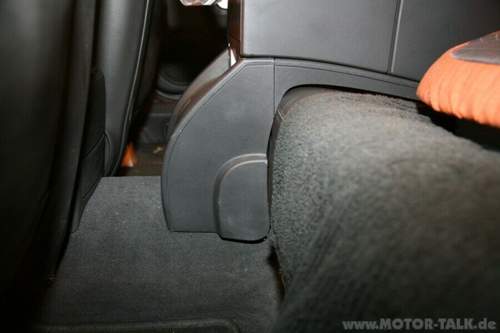

Original geschrieben von W!ldsau
Beim Caravan mag dies u.U. besser passen, da dieser eine längere Sitzfläche haben müsste...?
Tach,
beim Caravan passt sie definitiv besser.
Auf meinem Bild siht man auch, dass der untere Teil gar nicht die Polsterung berührt, sondern etwas in der Luft "hängt".
Auch der Stoss, wo es dann runter zum Mitteltunnel geht ist bei mir bündig, bei dir sieht man quasi ein "Dreieck", als ob das nicht so sein sollte ... (?)

Gut gemacht.
Leg' dir aber ein Tuch auf's Polster, sonst bekommst du unschöne Kratzer.
Meine (Caravan) Konsole ist komplett weg vom Polster -
TA Caravan
Danke, den Schritt habe ich schon in Planung, ich werde die Kunststoffverkleidung noch ein Bißchen kürzen

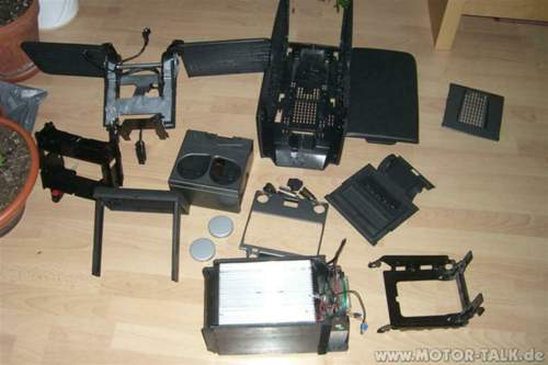

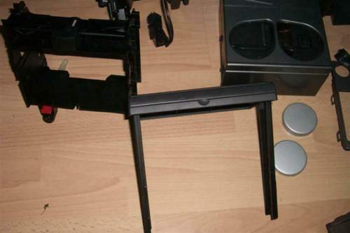

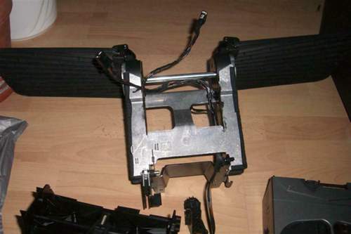

da mein Travel Assistant vom Vorgänger gezeichnet ist, habe ich heute den TA komplett zerlegt und werde abgenutzt Teile in schwarz und blau (passend zum Auto) lackieren.
Kann mir jemand sagen wie laut der Lüfter in Aktion ist? Ggf. würde ich ihn durch einen größeren Lüfter ersetzen.
MfG gas_vectra
Schließe doch einfach mal den Lüfter an 😉
Aber wenn du den Lüfter tauschen möchtest, empfele ich dir YS-Tech TMD-Lüfter Typ: FD 1270153B-2F
Hierbei kannst Du gleich 2 verwenden
Leider sind diese nur noch schwer zu bekommen

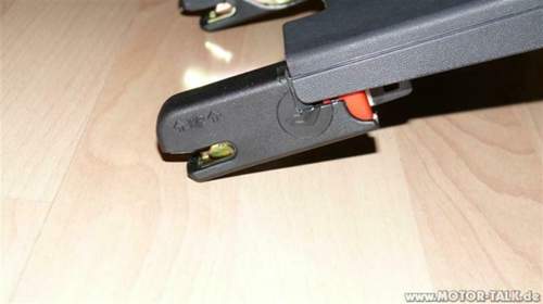

Der Rest hat sich dann von selbst ergeben. In Kürze:
- Hinteren Haken von der Konsole angebohrt und mit massivem Eisenteil nach hinten zur Rücksitzbankschraube verlängert zum späteren Anschrauben.
- Stehbolzen freigelegt, Maß genommen und eine Bodenplatte gebohrt, an der ich später die Befestigung für die Krallen anschrauben kann.
- Winkeleisen angefertigt, ín die die Krallen eingreifen können und das sich auf der Bodenplatte festschrauben lässt. Die Höhe sollte hier schon weitgehend stimmen.
- Dann Maß nehmen: hintere Befestigung festschrauben, Krallen in das Eisen einhaken und auf die Bodenplatte drücken. Sollte ein wenig Zug drauf sein. Es soll ja auch nichts wackeln später. Löcher zum Festschrauben dann möglichst exakt auf die Bodenplatte übertragen.
- Alles wieder ausbauen, Gewinde ich die angezeichneten Stellen schneiden (alternativ bohren und schrauben) und Winkel auf der Bodenplatte festschrauben.
- Strom: Kabel unter der Konsole abschneiden (Rest lassen zum Anklemmen natürlich) Kabel verlängern (braun=minus, schwarz=plus, dicke Kabel), nach hinten in den Kofferraum durchführen und am Sicherungskasten anschließen. Vorzugsweise Zündungsplus, damit sich nicht die Batterie leernuckelt wenn man den Motor ausmacht. Der Kühlschrank saugt!
- Alles wieder einbauen, den TA aufsetzen und dann feststellen, dass die Konstrukteure der Konsole das Teil wohl an einem Golf getestet haben. Denn wenn man die Konsole schön an den Sitz anschmiegt, ist, wie andere ja auch schon beschrieben haben, die Rücksitzbank im Weg! 😠
- Noch mal raus, entsprechend anpassen und wieder rein. Also! Mit aufgesetzem TA messen. Dann passt es auch. Sieht allerdings bescheiden aus, da ich jetzt einen Abstand zwischen Konsole und Sitz habe. Siehe Bilder der Vorposter.
