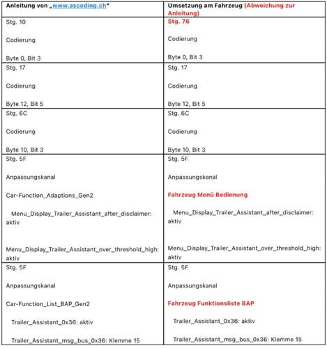

Ich habe einen 2021er Arteon mit AHK, AreaView 2 und PLA 3.0 bei dem ich gerne den Trailer Assist codieren würde.
Soweit ich verstanden habe, müssen die nachstehenden Steuergeräte codiert werden um den TA zu aktivieren. Die Codieranleitung habe ich. Verbaut ist ab Werk folgende HW/SW:

Wenn ich das weiter richtig verstanden habe, dann muss ich für den TA das STG. 6C wechseln und brauche:
HW: 5Q0980568B
SW: ???
Stimmt das soweit? Wenn ich jetzt besagtes STG. 6C neu kaufe, muss es dann zusätzlich zur notwendigen Codierung auch noch irgendwie auf den Arteon kalibriert werden? Mein 🙂 kann für den Arteon nämlich keine TA fähige RFK finden.
Vielen Dank für eure Hilfe!

Ich hatte die Codierung auf den vier Steuergeräten (siehe Foto) schon mal angewendet. Danach hat die RFK kein Bild mehr geliefert, bzw. der ParkAssist ging halt gar nicht mehr an. Die gelbe Leuchte im Taster hat zwar geleuchtet, aber das war’s dann auch. Habe alles rückgängig gemacht, nun geht sie wieder. Oder war die Codierung nicht vollständig?

Probier mal nur die 3 Codierungen und lass die Anpassungskanäle im 5F weg.
AreaView kann Trailer Assist.
RFK-STG muss nicht gewechselt werden.
Hm… Wo liegt dann der Fehler? Ist die Codierung, die ich oben reingestellt habe, falsch? Muss man tatsächlich, wie Homer3112 gesagt hat, die APK Anpassungen im 5F weglassen?
Ja.
Nur 10, 17 und 6C.
Vielen Dank euch beiden, @hadez16 und @Homer3112 !
Es hat sofort geklappt. Ihr habt Recht, man darf das 5F nicht ändern.
