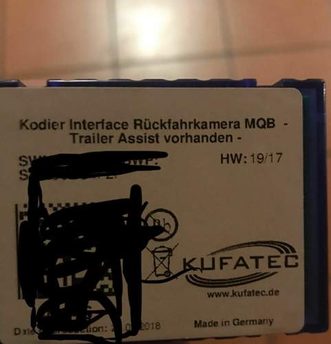

Habe einen Passat B8 Alltrack 190 PS in recht guter Ausstattung: Abstandsassistent, Rückfahrkamera, Park-Lenkassistent usw.. Der Trailer Assist fehlt mir leider. Nach dem Spot mit den wiehernden Pferden hätte ich den aber auch gerne. Frage: Lässt sich der Trailer Assist nachrüsten oder gar freischalten, wenn Rückfahrkamera und Area Assist vorhanden sind?

für nachträglich freischalten braucht es PLA;AHK und area view.
wenn keine area view muss die rfk getauscht werden. richtige TN such ich gleich raus.

Er hat die Kamera von kufatec. Ist ja ne high cam. Also sollte die das können.
Es gibt 3 High cams.
Area View,mit Trailer Assist und ohne Trailer Assist.
Die normale rfk kann kein TA
Ok das ist mir neu :O
Dachte gibt nur zwei. High und low cam
Aber die von kufatec kann Trailer assist?? Wenn nicht, dann habe ich kürzlich meinen Trailer assist ausgebaut 😁. Habe bestehende ta cam mit neuer von kufatec getauscht gehabt
Oh Mann...doch komplizierter als gedacht 🙁 kann ich trotzdem die Codes haben? 🙂
Kurze Frage, mein Passat 11/2015 hat PLA und Trailerassi. Welche RFK ist verbaut? Ich wollte diese jetzt aktivieren, da die RFK nicht extra ab Werk mitbestimmt worden war. Das Videokabel habe ich verlegt. Nur funktioniert sie nicht!?!?
Das habe ich auch machen lassen,hat alles wunderbar geklappt. Videokabel und Kodierung .

Für Trailer assist braucht es pla,area view und ahk.
Mit normaler rfk geht area view nicht einfach so freizuschalten

Passat GTE, Ahk bei VAG nachgerüstet, pla, 360° Kamera, ...
Ist den die originale ahk nachgerüstet? Sonst geht's nicht
