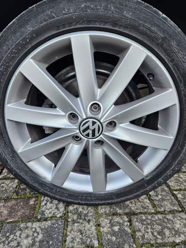

zur Vorlage beim TÜV benötige ich eine Bescheinigung zur Felgentraglast nachfolgender original Felge: 5K0 601 025 AN 8Z8 Scheibenrad Alu Porto 7J x 17H2 ET54 (Einpresstiefe 54 mm, Lochkreis 5x112) Falls die jemand haben sollte, wäre ich für eine Kopie dankbar. Diese Felgen sollen standartmäßig auf einen Golf VI 2009 Highline 1,4 TSI gewesen sein. Sind aber auch nicht eingetragen und eine Traglastbescheinigung liegt nicht vor.
