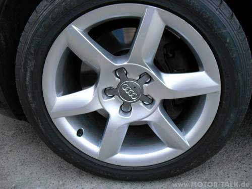

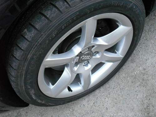

Ich gehe mal davon aus das es sich um die 5 Speichen Segmetfelge handelt oder? Die hätte es für den A6 4F auch gegeben 😁 8,5x19 ET:48 !!
