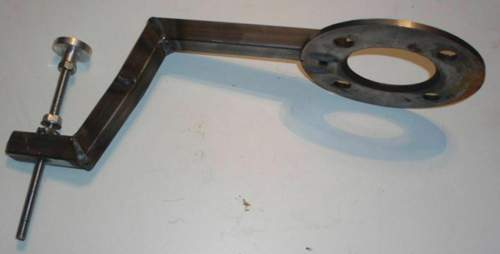

Und weil man den Sturz beschissen einstellen kann, (beim Lösen der Schrauben verstellt sich alles wieder oder aber man verstellt zu viel auf einen Schlag) habe ich mir dieses Teil hier gebaut.
DoMi
Sturzverstellung
