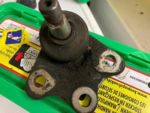

Hier ist original traggelenk im fzg verbauet bei auslieferung, kein original ersatzteil.
Traggelenk
Danke. Interessant, v. a. weil im WIS beim Thema Einstellung Nachlauf vom W245 Bj 2009 davon ausgegangen wird, dass das Traggelenk Langlöcher hat. Bring ich nicht zusammen ehrlichgesagt. Von welchem Modell (Typ/ Bj) ist das Traggelenk?
t245 B200 BJ ende 2010. Muss bei der fertigung andere möglichkeit geben, ist ja nicht viel. Langlöcher nur zur reparatur, wo nur traggelenk getauscht wird.

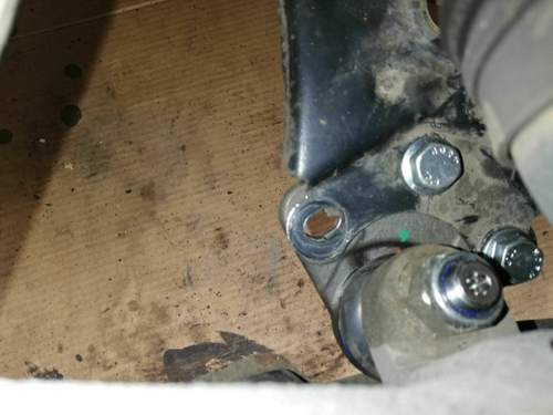

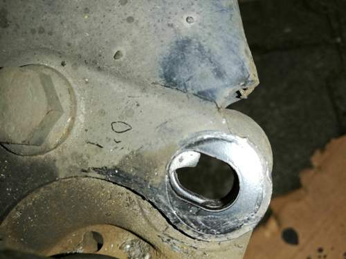

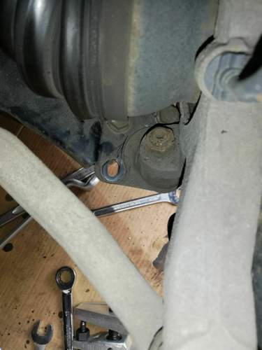

Ich habe heute auch beide Tragegelenke (mit Ausdrücker) erneuert, geht gut wie von @Avon35 beschrieben und ohne die Spurstangenköpfe zu lösen. Die Position kann man leicht feststellen, wenn man zuerst eine der beiden äußeren Schrauben herausnimmt. Drehbar um einige Grad ist das Gelenk ja um die mittlere Schraube. Am "Lochbild" lässt sich gut die Position an der Stellung der sichtbaren "Nasen" erkennen, die man nach dem Einbau des neuen Gelenks wieder genauso einstellt (siehe Fotos). Wenn die mittlere Schraube eingesetzt ist, lässt sich die Platte mit einem Schraubendreher o. ä. leicht in die gewünschte Position drehen. Bei mir waren beide Gelenke übrigens mit 0 Grad eingebaut, also symmetrisch.
Zum Anzugsmoment der Konus-Mutter: Man kann sehr einfach nach einiger Zeit überprüfen, ob sie fest sitzt. Einen Ringschlüssel SW22 kann man gut aufstecken ohne die Räder abzubauen und ohne das Auto anzuheben.
