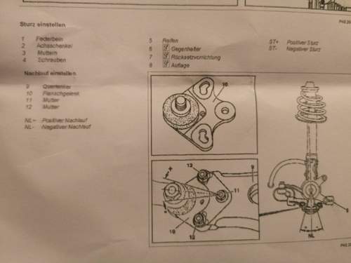

Hallo, ich möchte meine Traggelenke wechseln. Es gibt auch welche ohne Langlöcher, also mit fixen Positionen. Kann man die auch nehmen und erspart man sich so die Vermessung / Markierung bei ein und Ausbau? Danke.
PS: was stellt man durch die Justierung mit den Langlöchern eigentlich ein? Den Nachlauf?

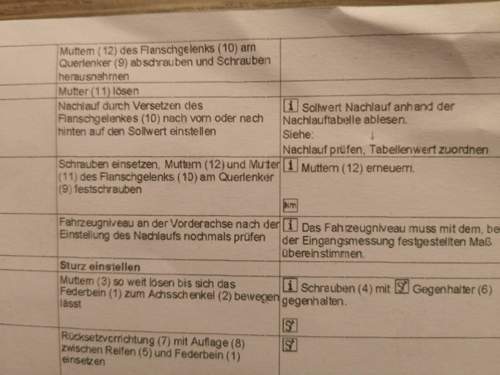

Hallo @Langer danke für die Info. Wie ich mittlerweile im WIS herausfinden konnte, liegst Du falsch, denn der Nachlauf wird tatsächlich über die Langlöcher der Traggelenke eingestellt. @ewbelow Die Originalteile haben tatsächlich Langlöcher. Gruß

Hallo @Langer , vielleicht kannst du ja auch noch was dazulernen 😉. Mein Nachlauf wurde heute Nachmittag in der Werkstatt eingestellt, der Meister hatte mich erst weggeschickt und musste dann zugeben, dass er sich geirrt hatte. Nachlauf wird wie im MB Werkstatthandbuch und im WIS beschrieben, über Verdrehung des Flanschgelenks über das Spiel der Langlöcher eingestellt, wenngleich die Gradzahl die man verändert werden kann, recht gering ist. Sturz muss danach korrigiert werden über das Federbein, das ist eh klar.
Unten siehste den Auszug vom WIS (COPYRIGHT DAIMLER AG)

Hallo
Dann erklär mir bitte wei Du erst über die Langlöcher das korrigierts und anschliessend? Was willst Du dann noch verstellen wo? Die Langlöcher hast Du festgezogen!
