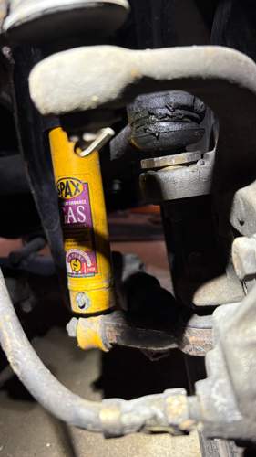

Tragarm vorne oben Manschette gerissen - welche Teilenummer kann das sein?
VW Käfer 1200
Gerade komme ich vom TÜV zurück.
  • Bremse hinten links zu gering
  • Abblendlicht zu hoch
  • Radhaus vorne links durchgerostet
  • Traggelenk rechts oben Manschette gerissen

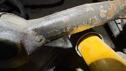

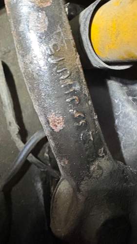

Die ersten drei Punkte erledige ohne Probleme. Beim Tragarm bin ich mir unsicher. Ich meine, ich hätte da damals irgendwie verkürzte verbaut von Dannert, zusammen mit der höhenverstellbaren Vorderachse.
Jedenfalls kann ich die Teilenummer nicht mehr identifizieren. Kann mir jemand helfen? Oder gibt es diese Manschetten nicht vielleicht sogar einzeln?
Ich meine zu lesen: 3/JHU15.

es könnte evtl. einfacher sein, einen guten gebrauchten Traghebel zu bekommen.
Mal rumfragen, wer sowas hat.
GL.
Geh auf die Seite einschlägiger Händler für Käferteile. Da kannst Du dir Manschette für Traghebelgelenke kaufen. Manschette wechseln, warum gleich den ganzen Traghebel?
Christian
War ein guter Tip. Ich hab mir jetzt nur das Gelenk gekauft und nicht den ganzen Arm.
Wenn ich da schon ran muss, dann wechsel ich das Gelenk und nicht nur die Manschette. Bis dato dacht ich immer, das sei ein Teil, Arm und Gelenk.
Muss das Gelenk nicht in den Traghebel eingepresst werden ? Wenn ja, wer presst ein ?
Manchmal ist ein gutes Gebrauchtteil ,das einfach einzubauen geht die bessere
und vor allem die schnellere Lösung.
Natürlich kann man, wenn das Gelenk noch gut ist, auch die Manschette vom neuen Gelenk nehmen.
