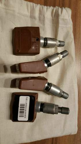

Wie hast du denn festgestellt das die Reifen Sensoren haben? Wurde das Fahrzeug so bestellt und ausgeliefert? Poste am besten Fotos von den Ventilschäften bzw. Sensoren, denn es gibt Ventile die sehen den Sensoren sehr ähnlich. Selbst wenn Sensoren drin sind müssen sie auch arbeiten, d.h. mit einem Auslesegerät Daten liefern. Ist das erfüllt und alle Teile richtig programmiert sollte man eine Reifendruckkontrollseite sehen.

Ist natürlich ein guter Punkt, aber die Ventille meiner Reifen sind die grauen aus Kunstoff bei welchen ich der Meinung war dass es sich dabei um die mit den Sensoren handelt. Zudem habe ich bei FOH auch dafür bezahlt. Aber ich habe auch langsam das Gefühl hier wurde etwas falsches programmiert.

So muss der Sensor ausschauen.
Alu Überwurfmutter
