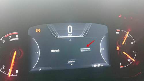

Hallo an alle,
was ist das für eine Anzeige? Siehe Foto.
Picsart-02-18-12-17-39
