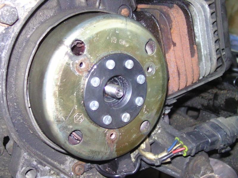

Am Montag, TPH sprang mit dem Anlasser wie gewohnt sofort an. Beim Fahren alles wie gehabt. Nach vier Kilometern ging er während des Fahrens einfach
AUS. Über keinen Buckel, auf gerade Straße, einfach und schlagartig
AUS. Ohne ein Geräusch, ohne irgendwelche Anzeichen.
- Zu Hause dann Zündkerze gewechselt, auch wenn ich mir dachte, das ist sie nicht, war bis jetzt immer anders ;( Nichts!
- LuFi auf und Startpilot Nichts!
- Kerze raus, angesteckt, an Masse gehalten und zusätzlich mit Meßstrippe geerdet Nichts! kein Funke
- Grüner Draht an der Zündbox gemessen, bei Zündung an, keine Massedurchschaltung. Also i.O. (da ja Zündschloß =Öffner)
- Rot auf Weiß/Schwarz gemessen: 136 Ohm, bei Kickstart ~150mV also PickUp i.O.
- Grün auf Weiß gemessen: -- Ohm, bei Kickstart allerdings bis 30V~ sollte dann doch auch i.O. sein - Oder ? Da ich ja Spannung mess kann doch kein Draht ab sein in der Lichtmaschine. ??? Dass ich keinen Widerstand / Durchgang der Wicklung mess, macht mich nachdenklich.
- Also neue Zündbox bestellt. Original Piaggio CMD01. Angesteckt und wieder Nichts! Kein Zündfunke sichtbar oder auch nur eine Zündung merkbar bei eingedrehter Kerze.
- Zündkabel und Stecker hab ich auch schon getauscht. 4kO Durchgang
Brauch ich ne neue LiMa?
Schwungrad verdreht? ....aber dann mußte er doch "falsch" zünden, aber wenigstens einen Funken erkentlich machen .....
BIn fast am ENDE!
HIlfe erbeten

Hab eine Lüfterradschraube wieder eingeschraubt, dann ein passendes Stück Holz untergestellt, so das sich die Polradschraube darauf abstützt und nicht mehr drehen kann. Ging gut auf.
Werde einmal versuchen das Gewinde zu messen.

Meßversuche ergeben M26x1rechts
Lichte Weite Innen 25mm
Steigung dürfte 1 sein
Original geschrieben von TPHMark
Meßversuche ergeben M26x1rechtsLichte Weite Innen 25mm
Freie
AuswahloderMit dem richtigen Abzieher ging die "Schwungscheibe" einfach ab.

...diese ist mit extrem dünnem Lackdraht gewickelt,muss bis zu 200 Volt AC liefern
der Draht kann sich mal blank scheuern und schon ist der Kurzschluss da.
Abhilfe schafft da oft,mit mattem Nagellack diese Spule gut einsabbern.
Die Lade und Lichtspulen sind i.O. sehr niederohmig natürlich.
Aber die Wicklung für die Spg der Zündbox 😠 , kein Durchkommen.
Wie auf dem Bild zu sehen ist die Spule eingegossen.
Werde ich eine neue bestellen müssen.

Die Lichtspulen sind niederohmig,aber diese sollen ja nur Niederspannung liefern.
Aber diese Ladespule muss zwischen 150 und 200 Volt AC bringen,
Hast die Spule mal auf Wiederstand gemessen?
Müsst was im Megaohm-Bereich sein
Genau wie auf dem Bild ersichtlich.
Weißes Kabel ist Masse 0 Ohm
Grünes Kabel - selbst im Meg-Ohm-Bereich kein Durchkommen. Eben auch nicht direkt an der Wicklung selbst.
Wie zu erkennen ist die Spule aber eingegossen. Keine Möglichkeit die Drähte zu sehen.

Was soll aber am Polrad defekt sein? Nachlassende Magneten?
Da ich aber keinen Durchgang durch die Spule hab. -> Neue Wicklung!
Brauchst kein neues Polrad
es sei denn,Du hast da mal mit dem Hammer feste draufkloppt
das ruiniert das Magnetfeld.

In meinem Fall würde ich wahrscheinlich einen sehr hohen Durchgang messen. Da ich ja auch bis zu 30Volt im Betrieb gemessen habe. Haarriss im Wicklungsdraht???
Meist durch die an der Kurbelwelle sehr starken Vibrationen blank gescheuerte Lackdrähte.Oft hilft der Nagellack,aber wenn die vergossen ist.....🙄

Heute kam endlich die neue Statoreinheit/Wicklungen.
Gleich gemessen. Und siehe da: Zwischen dem grünem und dem weißen Draht sind es 940Ohm 😉
