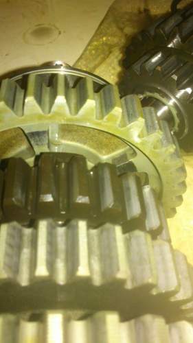

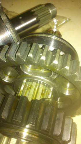

Dann schau dir aber bitte die Schaltklauen vom 2. Gang (also die Zände mit denen die Zahnräder axial ineinander greifen um den Kraftschluss im jeweiligen Gang herstellen sind 3 so "Stifte" ) genauso die Schaltgabel.
Bild 1 ist vom RJ03 Getriebe wenns so aussieht springt dir der 2. gang beim beschleunigen raus. Sobald das einmal Passiert ist, ist die Schaltgabel verbogen und passiert öfter.
Bild 2 zeigt des beim RJ 05 Getriebe fahr ich seid 5000 km fehlt sich nix.
Kannst ja mal eingeben ist ein bekanntes Problem bei denen, wobei ich nicht wieß ob des erst zur RJ05 geändert wurde, oder ob das mit der Rj03/2 auch schon kam.
des Getriebe Passt 1:1 und kostet 150 Euro oder so auf Ebay.
