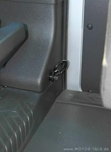

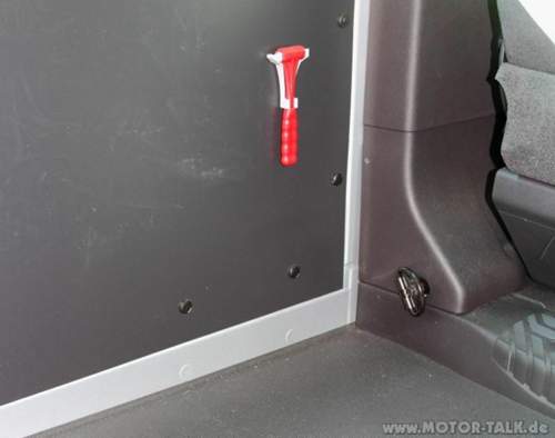

Kannst du mal kurz ein Foto mach, wo die vorderen Ösen sitzen sollen? derzeit habe bei dem ganzen Plastik im Tourneo Custom noch nichts gefunden. Danke.

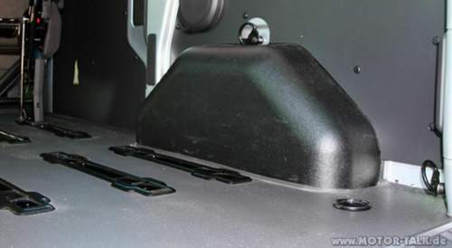

Beim Tourneo sollen glaube ich noch immer nur 2 dabei sein ("das Edelstück soll ja nicht wie ein Kastenwagen aussehen" - original Ton Ford Verkäufer im Januar 2013, wobei er mir es dann nicht verkaufen konnte). Beim Combi ist es inzwischen auch so (ich habe 8 drin) und die Position ist auch in der Anleitung zu sehen. Die sitzen ganz hinten.
Befestigunspunkte sind aber sicherlich unter der Verkleidung im Tourneo zu finden.

Tourneo Custom und Transit Kombi haben bei ausgebauten Sitzen insgesamt 18 Zurrösen.
Zwei hinten und zwei in jedem freien Sitzanker - da, wo die Sitze normalerweise einrasten.

Ja schon lotisch, aber ich glaube es ging hier vorrangig um die große halbrunde Sorte, die auch zum einfädeln von echte (und sogar mehrere) stabile Gurte geeignet sind. Klar dass aber auch die Sitzbefestigungen z.B. mit der kleinere Sorte von Hakengurte zu verwenden sind. Gurte durchfädeln wird nicht unbedingt auf Dauer bei denen gut gehen (einschneide Gefahr weil kantig). Je nach Bedarf werden die manchmal auch reichen.

Die beiden Punkte an den B-Säulen auf Deinen ersten beiden Fotos sind bei mir übrigens zugänglich, aber nicht nutzbar. Hinter der Abdeckung ist zwar ein Loch jedoch kein Gewinde.

wie schon früher in einem e-mail erwähnt gehen bei mir öfters die hinteren Sitze raus und die Karre wird vollgepackt. "On the move with everything but the kitchen sink", wie wir es so schön auf english formulieren....Rein kommen mehrmals im Jahr an die 700kg Ladung, meistens in großen Metallkisten verteilt. Öfters auf kleinere Wege auch mal ein Sofa, ein Schrank, dicke Bretter, eine Tischfräse usw. Die sollen mir bei jede klien Bremsung nicht unbedingt um die Ohren fliegen und auch nicht in die Schiebentür bei jede Kurve reindonnern 😉 Persönlich ist mir auch die Position der Sitzverankerungen nicht ideal für das meiste dass ich festmachen will.
Gewinde ist nicht drin. Die großen Ösen kommen ab Werk mit eine Art Exzenter Schraubteil (die Spezialisten hier werden ein besseres Wort dafür haben).

dann sind das selbstfurchende Schrauben. Ich habe mich über die Dinger bei den Sitzankern schon gewundert, aber gedacht, dasß das sone Art Sicherung gegen unbeabsichtigtes Lösen ist.
Und die Schraube ist dabei, wenn man die Öse bestellt?

Ja, das ganze Teil bildet eine Einheit und der Bolzen sieht massiv aus. Massiver als das Autoblech rund um den Löcher. Nur ein Crashtest habe ich damit noch nicht gemacht. Wird vielleicht noch ungewollt geschehen. Da kann ich nur auf 5 Sterne hoffen 😉 Ansonsten werde ich leider nicht in der Lage sein ein Bericht darüber zu schreiben....
