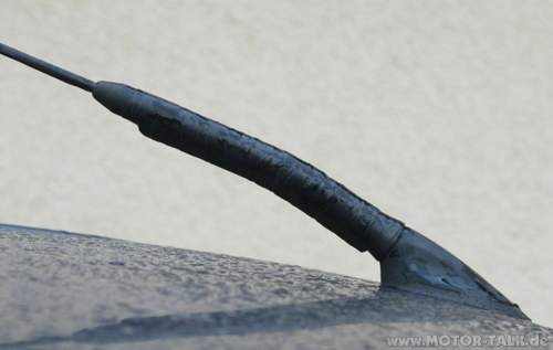

Original geschrieben von 1310
bin Ford Neuling und habe seit ein paar Tagen den Tourneo Custom.
Zum Antennenproblem, habe eine dünnen Blechstreifen auf die Flexlänge im unteren Bereich der Antenne mit schwarzem Isolierband umwickelt. Danach kann nach belieben der Winkel eingestellt (gebogen) werden. Somit steht die Antenne paralell zum Dach und das ausfahren aus Garagen ist kein Problem mehr.
Zu mir meinte der Händler auch, dass eine Stummelantenne Leistungsverluste bei Navi und Telefon hätte.
Ich habe noch ne Frage zur Standheizung, gibt es eine ausführlichere Beschreibung las das was im Handbuch steht? Ich bekomme das Ding nicht richtig zum laufen. Mich würden auch Lauflänge, Heiztemperatur o.ä. interessieren. War bei meiner früheren Webasto Benutzerfreundlicher...
Danke für Info´s.
Das mit deinem Antennenachbau kann ich mir nicht so richtig vorstellen, kannst du mal ein Bild reinstellen!? Das wär super. Danke.
Mit der Antenne habe ich auch so gemacht, das geht gut.

Hallo Leute,
also mit dem Telefon hat die Dachantenne definitiv nix
zu tun. Der Tourneo hat zwar über Blauzahn ne Freisprecheinrichtung
aber die HF (senden / empfangen) macht das Telefon selbst.
Beim Navi will ich nicht ausschließen, daß die Dachantenne
für das GPS benutzt wird, kann mir aber nicht vorstellen, daß ne
Stummelantenne da wesentlich was verschlechtert, wenn man bedenkt,
daß mein TomTom oder mein Wischphon sogar hinter der heizbaren
Frontscheibe problemlos funktionieren (das Ford-Navi war mir zu teuer).
Ich habe mir jedenfalls gleich sonen Schlabberstummel
montiert und bisher noch keine gravierenden Empfangsprobleme (FM)
festgestellt.
Überdies dürfte eine kurz über dem Dach parallel laufende
Originalantenne auch nicht mehr optimal funktionieren.
Optimal wären 75cm senkrecht in Dachmitte - auch das schräge,
leicht induktiv verkürzte Original ist nur ein Kompromiss.
Letztlich ist das Geschmackssache.
Hth, mfG
Hier mal ein Bild meiner Antenne - weils gewünscht wurde.
Img-0676
