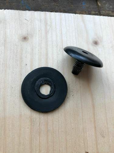

Hallo in die Runde.
Jetzt habe ich mal eine Frage: Die Originaldichtungen der Schrauben von der Dachträgeraufnahme haben gelitten. Im Original gibt es sie lt FFH zum Preis von 7,90 €, aber nicht pro Pfund sondern nur pro Stück. Und das mal zwölf. Finde ich sehr sportlich, auch wenn die Schrauben dabei sind. Aber ich brauche nur die Dichtungen.
Hat jemand eine günstige Bezugsquelle? Maße sind: innen M8, Außendurchmesser 30mm, Stärke im Original 2mm.
Vielen lieben Dank
Gibts in jedem Sanitärfachhandel für schmales Geld.
