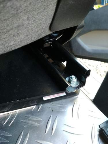

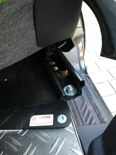

Ich hab in meinen Tourneo Custom Baujahr 2015 eine Drehkonsole für den Original-Beifahrersitz von der Firma Scopema verbaut. Der Sitz hat Sitzheizung und ist mechanisch auch Höhenverstellbar.
Es liegt ein Gutachten vor und man muß scheinbar nicht beim TÜV vorfahren.
Laut Scopema seien Kunststoffteile auszuschneiden. Welche oder wo wurde nicht angegeben. Ich war mutig und hab das Teil einfach bestellt.
Die Montage war problemlos. Sitz abegeschraubt. Stecker gezogen. Drehkonsole druf. Sitz druf. Stecker rein.
Eigentlich fertig. Die ersten Drehungen waren noch etwas hakelig. Doch mittlerweile hab ichs raus.
Ausschneiden musste ich ( vermutlich zwecks Höhenverstellung) nichts.
Der erste Eindruck ist ordentlich und der Wohnraumgewinn der Hit.
Soweit so gut. Ich hoff ihr könnt auf den Bildern genug erkennen.

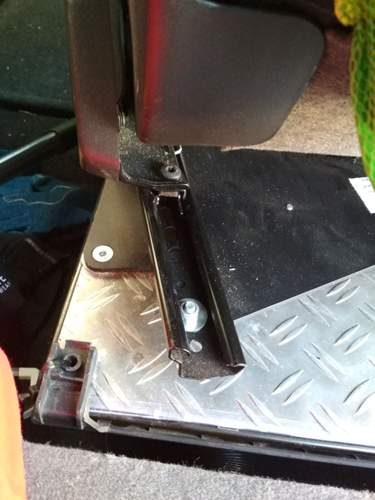

Hatte die Konsole wegen zu großem Spiel reklamiert und anstandslos Ersatz erhalten.
Möchte die heute einbauen.
Diesmal inkl. kürzen der Schiene und der seitlichen Plastik Verkleidungen.
Kann jemand der die Änderungen gemacht hat Bilder einstellen und schreiben wie viel aus seiner Erfahrung abzuschneiden ist?
Wäre hilfreich um nicht den ganzen Tag mit Einbau, testen, Ausbau, ändern, Einbau... zu verbringen.
Vielen Dank für Unterstützung.
...hier mal auf die schnelle zwei Bilder da ich gerade das Auto aufräume. Bei Fragen PN dann können wir telefonieren.
Viel Erfolg
Doppelpost
Super, danke.
Also ruhig so knapp wie möglich kürzen.
