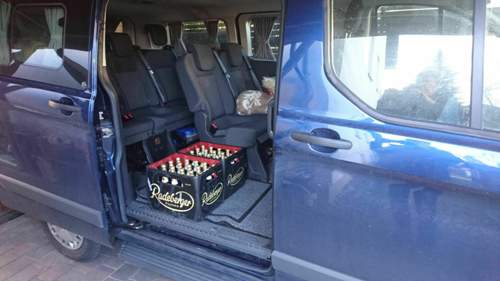

Hallo großräumig Fordfahrende,
wer noch eines Argumentes für die Anschaffung eines Transporters/Kleinbusses bedarf,
hier wäre ein gewichtiges:
Man kann 6 Leute mitnehmen und der Proviant für die ersten zwei Stunden kann bequem in Reichweite platziert werden 😁
MffG
