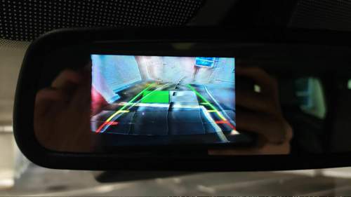

Hi großräumig Fordfahrende,
kleines Problem am Rande:
plötzlich geht meine Rückfahrkamera nicht mehr. Von einem Stop zum nächsten habe ich beim Einlegen des Rückwärtsgangs kurz einen Bluescreen im Rückspiegel und dann ist kein Bild mehr zu sehen (außer dem Spiegelbild natürlich 🙂).
Jemand eine Idee, was die Ursache sein kann? Kamera defekt? Übertragungsweg?
Mff im Voraus dankenden G
Hallo Lothisch, war bei meinem Ersten Custom auch schon mal. Nach ein paarmal ging sie dann auf einmal wieder. Hatte wohl keinen Bock mer.
Das hatte ich schonmal bei zu niedriger Bordspannung, bzw ein evtl. Kabelbruch am Kabelstrang Heckklappe.
Danke Euch für die Antworten,
drei Stunden nach meinem Post ging sie wieder und geht sie bis jetzt, 350km später. Hatte mal vor dem Losfahren auf die Kamera geklopft.
Bordspannung eher nicht. Vermutlich Wackelkontakt. Mal sehen, ob und wann es wieder auftritt.
MffG

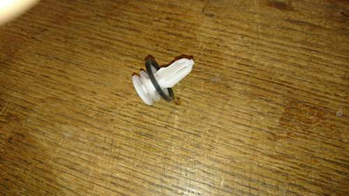

nachdem ich an der Heckklappe etwas rum geruckelt habe --> siehe angehängtes Bild.
Hoffentlicht "ruckelt" es sich wieder zurecht.
Bei waren bei der hinteren Pappe auch viele Halter ab --> wieder angeklebt.. halten Bombe, aber die Clipse sind nicht die besten, sollten mal erneuert werden -> weiß jemand die E-Teile Nummer?
Img-20201006
Hi @bisst79,
sind es diese hier?
Wenn ja, muß ich mal suchen. Ich hab noch welche originalverpackt, hab sie aber eben im ersten Versuch nicht gefunden. Wollte immer einen Knopf einbauen, um die Heckklappe von innen aufzukriegen und hatte mir vor Jahren (!) extra ein paar Ersatzklipse besorgt. Ich hab aber die voluminösen Tourneo-Verkleidungen.
Im übrigen: der FFH hat Explosionszeichnungen, wo Klipse und Teilenummern ersichtlich sind. Aber das weißt Du sicher selbst.
