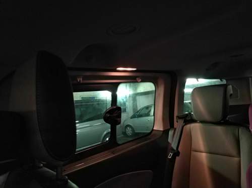

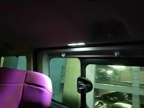

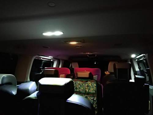

Das Beleuchtungskonzept ist meiner Meinung nach deutlich klüger gestaltet, als das im T5 Multivan, viele einzelne Leseleuchten, dazu eine taghelle "Grundbeleuchtung" über den Sitzen. Nur das Kofferraumlicht scheint mir zu funzelig.
