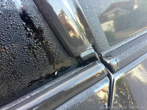

Habe mir mal das Bild von Stefan (ist hoffentlich o.k.) aus dem F30 Forum ausgeliehen, da ich noch keine eigenen machen konnte. So sieht es bei meinem auf der Beifahrerseite auch aus. Habe versucht die Dichtung auf Länge zu ziehen - hält aber nicht.
Hat das noch jemand an seinem Touring? Fahrerseite ist bei mir i.O.

Der Servicemann hat mich heut zurückgerufen. Dafür gebe es wohl keine PUMA-Nummer. Das wäre eine optische Beanstandung und so auch seitens BMW als fehlerhaft eingeschätzt. Darausfolgend kommen Ersatzteile zum Einsatz, da man es nicht anders dauerhaft bzw. vernünftig lösen kann. Mein F31 war das 5 Auto in dieser NL mit diesem Mangel, bei dem es behoben wurde. Sprech einfach deinen Servicemeister darauf an. Möglicherweise bist du nicht der erste.
Mach ich. Danke!
Ich hatte gestern auch Termin in der Werkstatt. Gummis wurden problemlos getauscht, aber angeblich sei ich der Erste gewesen?!?. So etwas hätten sowohl der Serviceberater als auch zwei angesprochene Verkäufer noch nie gesehen.
Wobei im Showroom auch ein weiterer F31 betroffen war, wenn auch nicht so schlimm wie bei mir. Zwei weitere F31 waren OK gewesen (vermutlich etwas neuere Modelle; meiner wurde Ende April gebaut).

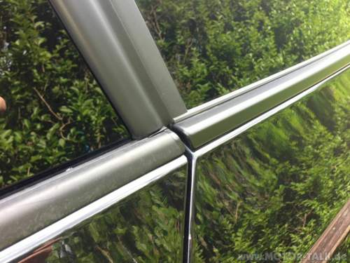

Nachher
Vorher
Kann es sein das die mit der Zeit kürzer werden? Mir kommts so vor als wären die bei mir zu kurzen noch kürzer geworden?
Bei mir sind die immer kürzer geworden.
Hab aber erst nächste woche einen Termin bekommen.

Was meint ihr zu diesen Gummis? Auto wird Montags übernommen. Passen diese? Wenn die mit der Zeit kürzer werden, würde ich das am Montag gleich mal ansprechen!
LG
Die sind ok. An das selbstständige kürzer werden glaube ich nicht so richtig, wenn sie von Anfang an genau passen. Wenn sie nicht passen werden sie wohl lang gezogen, anschließend montiert und das Ergebnis hat man dann später. Anders kann ich mir nicht erklären, daß das geschulte Personal bei der Endkontrolle so etwas andauernd übersieht. Ich denke von der Montage bis zur Kontrolle Vergehen nur wenige Stunden, wenn überhaupt, und so lange hält der unter Spannung montierte Gummi in der richtigen Position um dann später Stück für Stück seinen angestammten Platz zu verlassen.

Hallo iron0815,
warst Du etwa in meiner Werkstatt? ;-) Genau die gleichen Aussagen: Obwohl die Gummies gut einen Zentimeter zu kurz waren, wollte der Service-Mensch mich zuerst mit "ist wohl so Stand der Technik" abspeisen, bis der Werkstatt-Meister dann sagte "den Mangel sehe ich absolut ein, das wird anstandslos getauscht".
Auf dem Hof waren übrigends auch zwei F31-Aussteller betroffen.
Mittlerweile alles gut, die Erstzgummies passen wie es sein soll.
