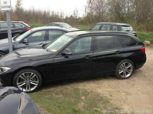

Habe mir mal das Bild von Stefan (ist hoffentlich o.k.) aus dem F30 Forum ausgeliehen, da ich noch keine eigenen machen konnte. So sieht es bei meinem auf der Beifahrerseite auch aus. Habe versucht die Dichtung auf Länge zu ziehen - hält aber nicht.
Hat das noch jemand an seinem Touring? Fahrerseite ist bei mir i.O.

Kann es sein das die mit der Zeit kürzer werden? Mir kommts so vor als wären die bei mir zu kurzen noch kürzer geworden?
Kann ich bestätigen. Ich habe ein Bild kurz nach der Anlieferung beim Händler aufgenommen. Leider nicht richtig gut zu erkennen, aber auch dort hat es schon nicht 100% gepasst. Es wurde dann aber anschließend noch mal deutlich kürzer. Mal sehen, ob es nun dauerhaft so bleibt.

Ich fuhr wegen fleckiger Dichtungen in die Werkstatt und sie werden demnächst ausgetauscht. Vor allem allerdings, weil die Gummi an der hinteren Tür immer kürzer wird.

bei mir wurden die Dichtungen gewechselt. Nun ist wieder alles chic. Bilder hab ich gemacht u stelle sie morgen ein.
flash
Bilder
hinten rechts gehts schon wieder los. Der :) sagt, dass es ein en offiziellen Vorgang bei BMW gibt und nun sind geänderte Teile im Einsatz. Ich warte auf die Ersatzteile, damit ein zweites und hoffentlich letzten mal getauscht werden kann.
