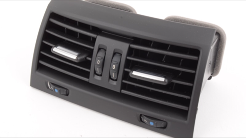

seit September 15 haben wir einen sehr gut ausgestatten 5er Touring im Haus.
Da das Fahrzeug nur sehr sehr selten mit mehr als einer Person besetzt ist wurde auf die
Klimaautomatik mit 4-Zonenregelung verzichtet.
Das wurde beim vorherigen F11 auch schon so gehandhabt.
Dieser hatte an den Lüftungsdüsen im Mitteltunnel zwei Rädchen an denen man die Lufttemperatur von kalt auf warm verändern konnte. Das funktionierte problemlos und reicht um die Innenraum auf der Rückbank auf vernünftige Temperatur zu bringen, auch im Winter.
Der 9/15 gelieferte f11 hat dieses Rädchen nichtmehr, hier kann man nurnoch den Luftstrom unterbinden oder sich von kalter Luft berieseln lassen. Von der Temperatur würde ich sagen die Luft kommt direkt von außen. Extrem angenehm.
Man kann es zwar zudrehen aber trotzdem reicht die Heizleistung von vorne nicht den Innenraum im hinten auf eine angenehme Temperatur zu bringen.
Es ist zwar möglich durch Verstellung vorne ein bisschen mehr warme Luft aus den Bodendüsen unter den vorderen Sitzen nach hinten zu bekommen, trotzdem bleibt es hinten kalt.
Laut Aussage von BMW ist das so gewollt, sie bauen schließlich fahrerorientierte Fahrzeuge.
Außerdem könnte man ja die Klimaautomatik mit 4-Zonenregelung bestellen.

jukkarin hat erklärt wie es hinten auch warm aus den Ausströmern kommt: Regelrad an den mittleren Ausströmern vorne auf warm (=rot) stellen und hinten wird es warm. Wird vorne auf kalt gestellt, dann wirds hinten eben an den oberen Ausströmern auch kalt. Die Gesamttemperatur wird über die Klimaanlage trotzdem automatisch geregelt. Ich finde diese typische BMW Regelmöglichkeit (=Schichtungssteller) hervorragend.
@halifax schrieb am 27. Juni 2016 um 19:03:48 Uhr:
leider ist das aber nicht der Fall.
Egal was ich vorne einstelle, es ändert sich nichts an der Lufttemperatur der Mitteldüsen hinten

Ich denke du unterliegst hier einem Irrtum.
Alle F11, die ich kenne (mit der erweiterten Klima - nicht 4 Zonen) haben zwar hinten 2 Rädchen... aber die sind jeweils für die EIN/AUS-Funktion der zwei Luftausströmer. Nicht zur Temperaturregelung (wie es z.B. vorne ist).
Das ist bei meinem frühen F11 (12/2010) genauso wie bei aktuellen Ausstellungsfahrzeugen.
Eine Möglichkeit die Temperatur an den hinteren Ausströmern zu beeinflussen, habe ich auch noch nicht entdeckt. Ausser eben die 4-Zonen-Klima.
Es dauert eben etwas länger bis sich der Inneraum homogen erwärmt hat. Ist ja zum Glück kein Bus 🙂.
Ein Blick in die Anleitung, sowohl die aus Papier wie die die im Idrive verfügbar ist zeigt jedoch das es zwei Rädchen gibt.
An/Aus
Warm/Kalt
Diese waren auch 9/12 vorhanden.
Ich bin da auch der Meinung, dass du dich irrst @lichtspitze. Hatte einen F10 von Januar 2011 und aktuell einen F11 aus 05/2016.....ich weiß dass wenn man sich die 4 Zonen Klimaautomatik bestellt, man VORNE an den mittleren Luftdüsen zwei Temperaturrädchen hat, beim 2 Zonen jedoch nur eins. Hinten gab es noch nie einen Regler für die Temperatur. Da gibt es einen EIN/AUS Schalter für die linke und rechte Seite. (außer wenn das nur für einen Monat in 2012 so eingebaut wurde 😉 )

Das Teil gibt es auf jeden Fall im f1x.
Teilenummer 64229172344
Ich meine, ich hatte das bei meinem auch. Ist glaube ich bei der erweiterten Klima dabei. Bei der normalen nicht. Wird laut teilekatalog auch im lci noch verbaut.
@TheRealRaffnix schrieb am 27. Juni 2016 um 22:33:00 Uhr:
Im Ersatzteilkatalog steht bei dieser Nummer:
Für Fahrzeuge mit Klimaautomatik mit 4-Zonen-Regelung.

Falsch - auch bei der 2-Zonen-Klimaautomatik kommt durch die Ausströmer hinten warme Luft. Allerdings nur, wenn die Mittelausströmer vorn auf warm gestellt sind. Wenn diese vorn auf kalt gestellt sind, kommt hinten auch nur kalte Luft.
Um sicher zu gehen, ob dies stimmt, habe ich das eben nochmals ausprobiert. Wenn man heizt und die Mittelausströmer vorn stehen auf warm, dann bläst hinten durch die Mittelausströmer auch ordentlich warme Luft.
Bei der 4-Zonen-Klimaautomatik können die Passagiere vorn und hinten eben unabhängig voneinander die Einstellung wählen.

Bei 4-Zonenklima ist die Bedienung hinten ähnlich wie vorne: Temperaturregelung thermostatgesteuert + die Zusatzregelung für die mittlere Ausströmer, links und rechts unabhängig.
Das ist alles sehr verständlich, wenn man die 2/4-Zonen versteht:
2-Zonen: Zone 1 links vorne und hinten, Zone 2 rechts vorne und hinten
4-Zonen: alle Sitzplätze separat geregelt ausgenommen hinten mitte
Und das alles thermostatgesteuert + separat manuell gesteuerte mittlere Strömer, die wärmere oder kältere Luft als thermostat gesteuert gibt. Sehr angenehm z.B. um die Füsse warm zu halten und gleich frische Luft atmen um sich wach zu halten🙂
