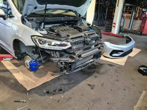

Hallo Leute,
Ich fahre einen 5T und möchte gern das R-Line Exterior verbauen. Die Heckstoßstange habe ich bereits komplett in der Garage liegen und derzeit habe ich für die Front nur die Stoßstange ohne Gitter und Co.
Da der Freundliche nicht so richtig sagen kann was alles umgebaut werden muss, stelle ich die Frage an euch! Also wer kann mir sagen was ich am Unterbau ändern muss um die R-Line Front zu montieren? Ich fahre mit PDC und habe eine SWR.
Bilder an denen sich erkennen lässt wie es unter der Stange aussieht wären super lässig.

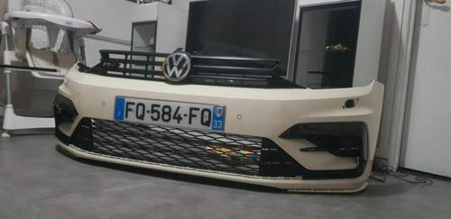

So langsam wird es. Dank eines Freundes habe ich den Großteil der Einzelteile identifizieren und bestellen können. Jetzt gibt es aber ein Teil zu dem wir nichts finden. Vielleicht kann mir hier jemand helfen.
Das Bild zeigt worum es geht - um das kleine Teil was den PDC Sensor in den schwarzen Blenden hält. Leider hat mir der Urheber des Bildes bei Ebay nicht geantwortet und somit ist die Nummer noch unbekannt. Es wäre gut wenn jemand das Teil direkt an der Stange identifizieren könnte - denn im Teilekatalog sieht man nicht was man bestellt.
Gruß Steffen
Hey hast du irgendeine Teile Nummer von den Haltern kann nichts finden und benötige auch die Teile
Ich musste die Crashsensor von der alten Stoßstange in die R Line Front Stoßstange übernehmen. Die Rline hat ab Werk nur einen Crashsensor in der Mitte unterhalb vom VW Zeichen. Die Highline Stoßstange hat 3 Crashsensoren links mitte recht. Hatte das erst nicht bemerkt erst als alles zusammengebaut hab kam der Airbagfehler. Crashsensor links und rechts Unterbrechung.

@richirich13 schrieb am 15. November 2020 um 15:56:31 Uhr:
Kannst du das Foto vllt von der r line Stoßstange nochmal etwas näher rein setzten das man die Teilenummer sieht von dem Sensor Halter in der schwarzen Blende
5TA919494B das Bild ist von der Beifahrerseite
Andere Seite müsste somit 5TA919493B sein.

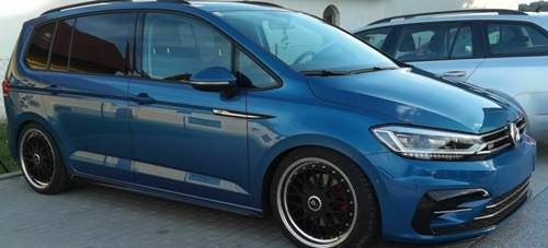

So ich hab a umgebaut
Img-20210504
Hinten auch?
Der wäre mir zu tief. Aber r line in der Farbe sehr geil.
Schaut super aus. Ohne Tieferlegung geht beim Touran überhaupt nicht
[ja hinten auch
