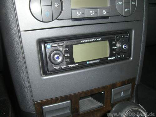

Es ist ein normales Radio im üblichen Standard-Format und die Klima wird separat angesteuert. Siehe Bild unten.
Ich überlege, die Klimasteuerung ganz nach unten zu legen und den Becherhalter zu opfern, da unten dann einen Teil der Holzoptik abzuschneiden. Ist mir eh nicht wichtig. Auf der linken Seite befindet sich nichts. Da wären sonst wohl die Schalter Sitzheizung, die bei mir trotz Ghia nicht drin sind, vielleicht weil EU-Reiport, oder doch nur nicht georderte Sonderausstattung. Wobei ich noch nicht weiß, ob das Verlegen der Klimasteuerung, von den Anschlüssen her, nach unten ginge.

Das verlegen wird schon gehen. notfalls kann man den Kabelstrang verlängern. Nur Laminieren der neuen Mittelkonsole ist nicht ganz ohne. evtl sind auch streben im Weg, die weggeflext werden müssen.
