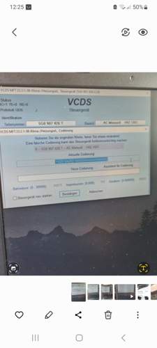

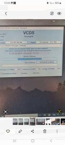

Guten Tag ich besitze einen B8 aus 2016 mit Manuelle Klimabedienteil habe so weit alles nachgerüstet, Sensoren und Kabel verlegt Touch Bedienteil eingebaut jetzt brauche ich Codierung für dem kann mir bitte jemand helfen? Erste Bild ist vom neuen Touch Bedienteil,zweite von alten Manuelle Bedienteil.
Bit für Bit durchgehen und die Coderiung im China Touchpanel anpassen. Ditto anschliessend für die APK. Danach Klappenstellung und Kompressorerstlauf duchführen. Dein manuelles Panel kannst Du nur als Anhalstpunkt nutzen.
