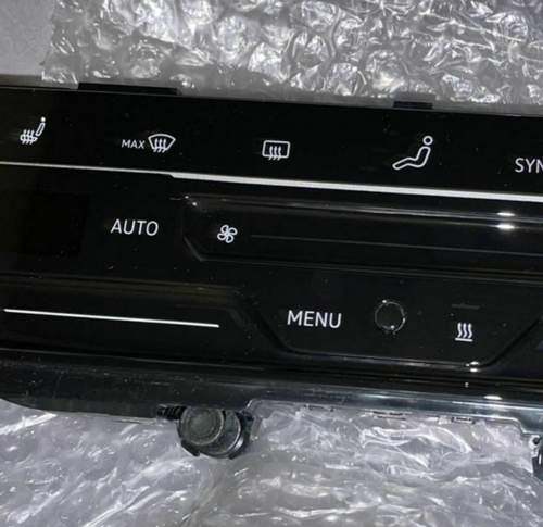

Hallo Leute.
Kennt Ihr, oder hat hir eigentlich schon jemand das Touch Klimabedienteil verbaut?
Mich würde Interresieren ob damit alles funktioniert und ob es Plug&Play ist.
Soll angeblich in den neun Asiatischen Modellen verbaut sein.
Ich finde es würde extrem gut zum Radio passen.
Hir der link dazu: https://www.aliexpress.com/i/4000427441073.html
https://de.aliexpress.com/i/33049030029.html

@Masterpanic80 schrieb am 8. April 2021 um 10:33:16 Uhr:
Ich wollte nur wissen, ob das Problemlos im Passat funktioniert.
@wk205 Funktioniert es ohne Probleme bei dir im Golf?
Yep, absolut einwandfrei.
Auch im Sportsvan ohne Probleme 😉
Hab eins für meinen Passi ergattert.
Werde berichten ob es da auch ohne Probleme läuft

Habe mein deutsches KBT eingebaut und es läuft einbeinfrei.
Codierung habe ich 1:1 von dem Chinateil (hatte ich vorher von dem mit Drehregler auch 1:1 übernommen) übernommen.
Mit dem Kompressoreinlauf hatte ich erst Probleme.
So wie @lightningman mit den 120 Sek geschrieben hatte, hat es nicht geklappt.
Ich hatte es dann wie ich hier noch gelesen hatte mit 60 Sek probiert und dann hat es geklappt

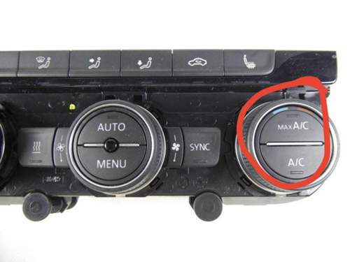

Kann es sein das bei dem Touch keine ACmax mehr gibt oder muss man das noch irgendwie codieren? Taste ist ja keine mehr vorhanden dafür und im Menü ist auch nix?
Sollte doch die Taste sein, oder?
93170176-a663-4bc5-81ae-f6e2be74375c
Nein, das ist max Puste auf die Frontscheibe. AC Max war für schnelles Runterkühlen.
Das war maximae Kühlung, maximale Lüfterdrehzahl und Umluft.
Ah ok.
Um diese Taste geht es.
Ger_pl_KLIMABEDIENTEIL-KLIMA-BEDIENTEIL-VW-GOLF-VII-PASSAT-B8-5G0907044AP-28721_3_edit_13597627246362.jpg
Habe ich noch nie genutzt.
Was soll das bringen? Wird das Auto im Sonmer dann schneller kalt und im Winter warm?
Der Kompressor läuft dann vielleicht mit doppeltem Druck ??
Nein, hat zur Folge, dass Umluft aktiviert wird, Gebläse höchste Stufe und Temperatur auf LO. Beim nochmaligen Drücken gehts auf die alten Einstellungen zurück.
