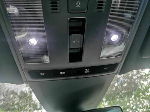

Für die Touchfanatiker, gibt es die Dachleuchte jetzt in Touchbedienung: 😁
https://de.aliexpress.com/i/4001161941420.html?...
Ich bin mir nur nicht sicher, ob es auch eine Flachenleuchte ist (ambiente)
Update
Hab mir den Stecker 6Q0972708 bestellt und siehe da, er passt.
Hab dann von pin 1 bis 6 alles umgepinnt und 7+8 frei gelassen.
Alles provisorisch angeschlossen und es funzt alles Super. Sogar die Ambientebeleuchtung.
Hab bei meinem Teiledealer den Rahmen 3G0867489F bestellt.
Mal schauen wann er ankommt und ob er passt.
Dann gebe Ich wieder ein Update

Final-Update
Hab die Touchleuchte jetzt installiert.
Der Rahmen mit Index F passte nicht ganz und Ich musste mit dem Dremel an 3 bis 4 Stellen nacharbeiten.
Der Rahmen mit dem Index E dürfte wahrscheinlich ohne Anpassungen passen.

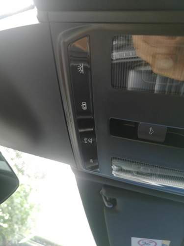

Was bedeutet die ganz rechte Taste?
Es funktioniert alles, außer das ich das Ambiente immer manuell anschalten muss.
Das liegt denke ich mal daran das kein Lin anliegt an der Lampe.
Codieren muss man nichts.
Die rechte Taste ist fürs Ambiente.
Kurz drücken um an und auszuschalten und länger gedrückt halten um die Leuchtstärke davon einzustellen. Es gibt glaube ich 3 oder 4 Leuchtstärken

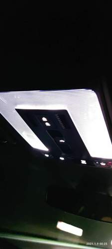

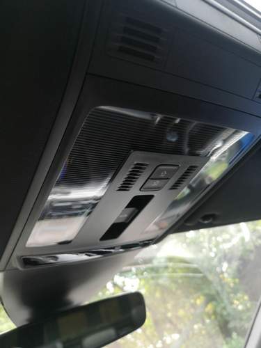

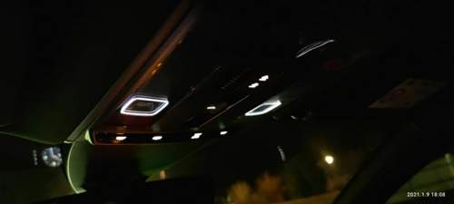

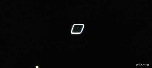

Hier die Fotos.
Bild 2 ist wenn die Ambiente aus ist.
Bild 3 die hinteren während der Fahrt
