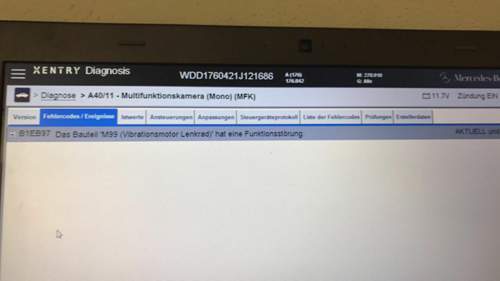

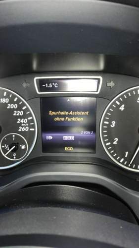

Hat jemand erfolgreich den Spurhalteassistent nachgerüstet?
Ich hab eine neue Scheibe rein bekommen gleich die für die Mehrzweckkamera.
Kamera mit Kabelsatz eingebaut und laut WIS angeschlossen.
Fernlicht Assistent Codiert und er Funktioniert.
Dann hab ich ein neues Mantelrohrmodul und ein neues Lenkrad für den Spurhalteassistent gekauft, eingebaut, im Vedoc Code 476 und 608 nachgetragen und SCN Codierung gemacht.
Jetzt zum Problem.
Im Fehlerspeicher steht: Vibrationsmotor im Lenkrad hat Funktionsstörung.
Lenkrad und MRM ist neu deswegen kann ich den Motor eigentlich fast ausschließen.
Weiß da jemand weiter? Kann es sein das wo ein Kabel vom MRM zum CBC fehlt?

Ich denke das es an der Ansteuerung von der Kamera zum Vibrationsmotor bzw. MRM liegt.
Da sind noch Pins frei vom Stecker am MRM.
Schau ich mir morgen noch mal an, werde vom Schaltplan MRM nicht ganz schlau.
Ist Übrigens ein Vormopf.
Das läuft über den CAN.
Am Mantelrohrmodul liegt CAN einer der nötigen Busse an.
Die Ansteuerung ist entweder durch das MRM unterbrochen oder Lenkradelektronik.

Auto hat Dual CAN verbaut.
Auf Chassis 1 ist das SCCM und auf Chassis 2 ist die MPC.
Nur wo finde ich das Routing?
Fehler gefunden!
Massekabel war nicht richtig vom MRM-Vibrationsmotor angeschlossen.
Alles noch mal zerlegt bis 23 Uhr und nun Funktioniert der Spurhalteassistent.
Danke für die Hilfe!
Wird der Fehler im MRM abgelegt ist dort auch der Fehler zu suchen.
Das Routing wird von EIS und CBC automatisch gesteuert.
Der Fehler war nur in der Kamera, nicht im MRM.
Aber jetzt ist der Fehler ja behoben.
