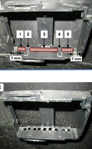

Innerhalb von 2000km und 4 Monate schon wieder Probleme mir den Radarsensoren.
Kann mir zufällig bitte jemand ein Bild vom WIS schicken, in dem man sieht wo man die Löcher an den Radarsensor Halter Bohren muss?
Am liebsten ein Bild vom WIS.. wo auch alles genau steht.
Laut meinem Händler soll es sowas wie Bohrungen nicht geben.
@dawolli1 schrieb am 9. Dezember 2019 um 08:53:45 Uhr:
Man sagte mir, daß das Bild aus WIS oder TIPS stammt.
Ablaufbohrungen Halterung Radarsensor
Das Bild hab ich gefunden..... aber ich hätte gerne (wenn möglich) ein Bild wo man genau sieht.... Ah... WIS
Dann kann ich das meinem Hämdler nämlich unter die Nase reiben.

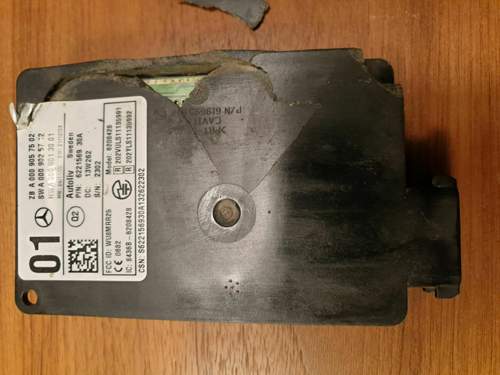

Moin zusammen,

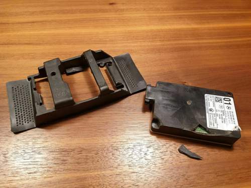

bei meinem S212 (Bj. 2013, Baumuster 212.203) habe ich nun auch ein Problem mit dem linken Radarsensor des TWA. Bei mir hat sich jedoch die Halterung von der Heckschürze gelöst und der Sensor hing wohl eine Zeit lang nur am Kabel runter (Das muss wohl passiert sein, als ich mal in meiner Tiefgarage mirt dem Heck seitlich gegen einen Pfeiler gestossen bin...). Hierbei ist das Gehäuse des Sensors leider gebrochen.

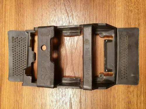

Ich habe mir bereits einen gebrauchten Sensor mit der gleichen Teilenummer (A0009057502) bestellt. Er müsste am Montag bei mir ankommen. Meine alte Sensorhalterung sieht zwar ein wenig verzogen aus, aber ich denke das wirkt nur so und liegt einfach daran, dass die Heckschürze an der Stelle halt nicht plan ist. Das muss ich die Tage noch einmal kontrollieren. Anderenfalls bräuchte ich auch noch einen neuen Halter, jedoch ist auf dem alten keine Teilenummer zu finden...
Kann mir jemand einen Tipp geben, wie ich die Halterung wieder fest an die Heckschürze anbringen kann? Gibt es einen empfehlenswerten Kleber?
Bei MB will ich es aus preislichen Gründen nicht machen lassen. Ich bin zwar alles andere als ein Profi, aber das würde ich mir selbst schon (evtl. mit ein paar guten Ratschlägen von Euch) zutrauen. Oder kennt jemand in Hamburg eine gute und preisgünstige Werkstatt, die mir den Sensor samt Halter wieder anbringen kann und ggf. auch noch die Firmware flashen könnte?

Schön sauber machen, evtl mit groben Schmuggel etwas rau machen und dann mit Karosseriekleber (zb sikaflex) den halter innen wieder anbrinen. Das Zeug hält wie die Hölle, damit werden zb spoiler oder solche Sachen angeklebt
Es gibt auch so Klammern, die erhitzt werden, welche sich dann in das Plastik einschmelzen und es so befestigen. Funktioniert tadellos. Habe ich mit dem Halter von einem ptc-Sensor gemacht.
Und wenn es zu heiß wird sieht man es aussen an der stoßstange. Ich würde kleben. ... is halt meine Meinung.
