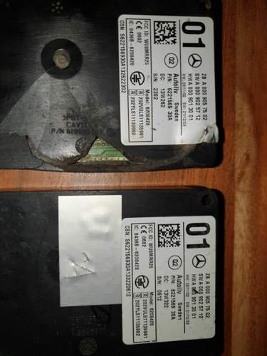

Der "neue" gebrauchte Radarsensor ist unerwartet bereits heute bei mir angekommen. Laut des Aufklebers sollte er den gleichen Softwarestand haben wie der alte.
Alt und "neu"

Achte darauf, dass beide TWA Sensoren den gleichen Software Stand haben.
Software stand muss gleich sein.

Vielen Dank für deine schnelle Antwort.
Bei mir muss definitiv der Kabelbaum gewechselt werden, aber auch die Steuergeräte.
Die beiden Steuergeräte sind komplett aufgequollen und haben auf Grund des Kurzschluss dann die Kabelisolierungen hinter dem Stecker weggeschmort.
Da ich das Fahrzeug gebraucht gekauft habe, sind blöder Weise vom Vorgänger keine Inspektionen im elektronischen Serviceheft vermerkt. Demnach könnte ich mir Vorstellen, dass Mercedes da wenig etwas von Kulanz wissen will.
Daher meine Hoffnung ein günstigeres Steuergerät zu finden, welches trotzdem funktioniert. Denn der Preis für die A0009050110 und das noch 2x ist mir echt einfach zu fett und unverhältnismäßig.

Wollte mal einen kleinen Zwischenstand geben.
Ich habe heute einen Anruf erhalten, dass die Sensoren und der Kabelbaum tatsächlich von Mercedes-Benz samt Arbeitsleistung übernommen werden. Und das bei einem knapp 10 Jahre alten Auto mit Kilometerstand von 245000 km und fehlenden Serviceeinträgen seit 5 Jahren. Ich glaube nun wieder an das Gute im Menschen.
