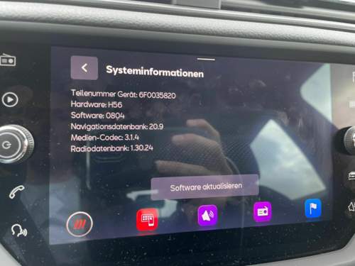

Komme eben vom großen Update und während der Heimfahrt ca 1 Stunde lief zumindest alles problemlos . Gefühlt ist alles schneller und was mir auch aufgefallen ist , im Navi die blauen autobahnschilder sind nicht mehr mikroskopisch klein, sondern lesbar
Hallo Tanzbär, deine Navigationsdatenbank ist aber noch auf Stand September 2020. Aktuell ist aber Mai 2021?????

Muss meine Aussage selber revidieren. Heute Navi Update auf 2021.05 erhalten . Das lag also auch an den Softwareproblemen . Kaum auf der neuen Software Version , schon flutscht es .
Keinerlei Abstürze oder ähnliches mehr gehabt .

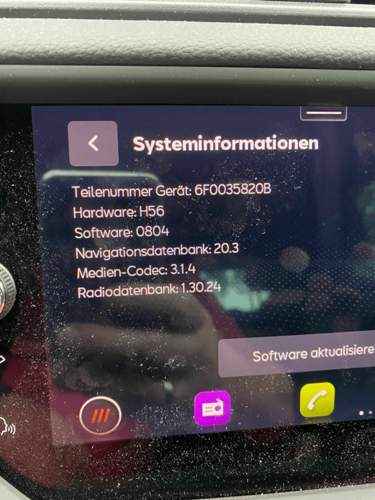

Habe mein Auto soeben abgeholt und es läuft wieder :-)
Bin mal gespannt ob das nicht nochmal passiert.
Aber wenn ich das so richtig sehe ist es nur die Naviversion 20.3 und nicht 21.5

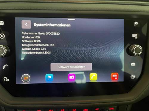

Nachtrag:
In der ersten Nacht hat das System sich wohl ohne Probleme von 20.3 auf 21.5 upgedatet.
Läuft seitdem ohne Probleme.
