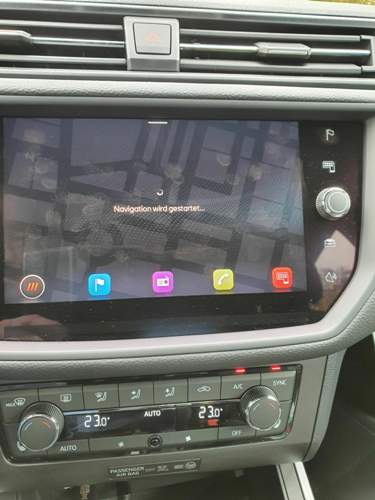

nach 2 Tagen Nutzungsdauer, ist bei dem neuen Arona meines Vaters das Navigationssystem ausgefallen. Er hat schon die neue Version ohne CD Player und ohne SD Karten im Handschuhfach.
In der Seat Werkstatt wurden alle Steuergeräte neu verbunden, leider ohne Erfolg. Nun werden Daten nach Ostern an Seat versendet. Vermutlich muss laut Werkstatt das ganze Infotainmentsystem ausgetauscht werden.
Leider kein guter Start mit dem ersten Seat in der Familie.
Hat jemand ähnliche Probleme und Erfahrungen? Im Netz findet man bei VW-Fahrern/Fahrerinnen auch Berichte zu diesem Thema, einige warten seit Wochen auf eine Lösung.

nachdem wir vor knapp drei Wochen einen Austauschtermin gehabt haben lief das Navi und das Infotainmentsstem wieder.
Heute auf der Fahrt von Stuttgart nach Regensburg ist es auf der Autobahn wieder komplett ausgefallen. Nach einem längeren Stopp auf halber Strecke an der Tankstelle lief das System wieder. Allerdings befürchte ich, dass es widererwarten doch nicht so funktioniert wie gehofft.

wurde bei Ihnen die Hardware (Steuergerät) 005F getauscht bzw. ein Update für 005F durchgeführt? Wurden Softwarekonfigurationen anderer Steuergeräte (Schalttafeleinsatz, Soundsystem, falls PR.-Nr. vorhanden) durchgeführt? Besteht weiterhin eine Beanstandung (Displayausfall, Rückfahrkamera-Ausfall, Lieder "spulen" ohne Betätigung?

Also jetzt hat es meinen auch erwischt! Beziehungsweise wollte ich das Navi heute zum ersten mal benutzen und sie da , nix geht! Meiner ist Erstzulassung 08.21 !

eine Erstzulassung ist nicht gleich das Produktionsdatum. Ist ihr Fahrzeug ein bestelltes oder war das Fahrzeug, ich nenne es mal, "vorrätig" bei dem Händler? Eine Änderung der Software gab es erst ab Sommer diesen Jahres. Daher kann es sein, ihr Fahrzeug fällt vor den Änderungen hinein.

So , nach dem jetzt zwei Tage am Fahrzeug / Navi gebastelt wurde , hat man sich entschieden , ein neues Navi zu ordern. Ab jetzt heißt es warten , bis Spanien ein neues schickt.
Ein bissel tut mir die Werkstatt leid , da ich das Auto in Neu Ulm gekauft habe und es in die Werkstatt meines Vertrauens , in Ulm , gebracht habe.
In Neu Ulm haben sie einfach die Übergabeinspektion nicht vollständig gemacht, sonst wäre es aufgefallen , daß das Navi ohne Funktion ist.
