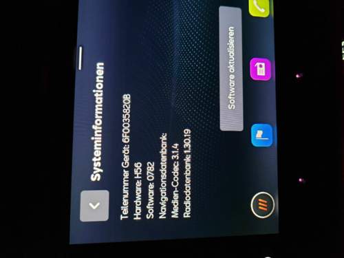

was ist denn jetzt für eine Software drauf? Steht im Menü Navi, Einstellungen und Systeminformationen
Software 0782
Im Anhang die Systeminformationen. Sieht so aus, als wäre keine Navigationsdatenbank verbunden, das habe ich auch der Werkstatt gezeigt.

genauso sieht es bei mir aus! Exakt gleiche Hard- und Software, Navigationsdatenbank ebenfalls „verschwunden“.
Steht bei Dir auch endlos „Navigation wird gestartet...“?

Wobei der Fall bei mir etwas anders liegt. Es waren automatische Updates gekommen und danach habe ich versucht, per USB-Stick aktuellere Navigationsdaten einzuspielen. Statt aktueller Daten sind nun gar keine mehr da.
