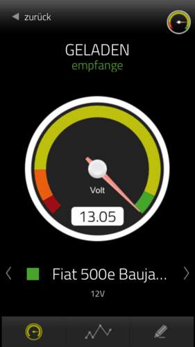

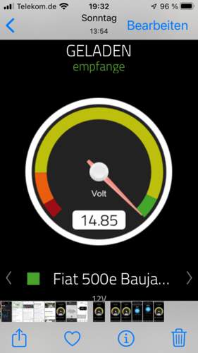

Mal was zur Technik und Laden. Ich habe festgestellt, dass unser 500e beim Laden des Fahrakkus auch immer die 12V Batterie mit auflädt. Ich würde mal an der 12V Batterie beim Laden messen, ob hier so ca. 13 - 14 Volt anliegen. Wenn nicht, ist klar, dass die 12 Volt Batterie irgend wann leer gesaugt ist. Der 500e hat ja keine Lichtmaschine, die da was aufladen könnte. Ich hab mal Bilder von der Spannung, vor dem Laden und nach dem Laden und danach kurzes Umparken angehängt. Frage noch, wo und wie wird Euer 500e geladen? Ich lade ausschließlich Zuhause an der easyWallbox mit 3 KW AC.
.jpg
