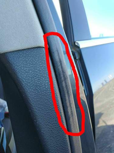

alle Türgummis solltest Du mal zuerst mit Hirschtalg, oder anderes. einreiben. Wenn trockener Gummi bei Verwindung der Karrosse aneinander reibt, gibt es ziemliche Geräusche. Mach das mal zu allererst!
Stimmt. Da hatte ich bei einem anderen B7 auch mal Geräusche. es gibt auch so Gummipflege Stifte. liegt manchmal für kleines Geld bei Lidl u.ä.. selbst ein Lederpflege Mittel klappte bei mir ganz gut
Das kann ich heute Mal machen und dann die nâchsten Tage testen. Da ich jedoch auch starke Geräusche beim Eintauchen habe, denke ich nicht das das sehr viel bring. Sicherlich hat aber beides nichts miteinander zu tun.
Also hier doch eine starke Verwindung der Karosserie? Tritt ja sehr oft auf.
