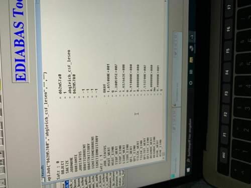

Soweit so gut, aber die Regeneration hat nicht statt gefunden. Die 88l im QFL wert stehen so noch drinnen. Entweder hast du keinen Klemmenwechsel nach der Fahrt und vorm auslesen gemacht, oder der hat die Regeneration nicht gefahren. Hast du die Regeneration mit LEISTUNGSMANGEL im Job nicht gestartet.
Hmm... Ich habe Leistungsmangel eingegeben, dann Doppelklick gemacht, dann kam dieses Fenster (siehe Anhang) und dann auf Job ausführen
618f7826-d660-431b-a577-ac8eaa34c660
Lies mal csf_lesen nochmal aus
Das ist von gerade eben
165cd14a-112c-4b78-861d-a3e3a2bd9601
Dann fehlte dr Klemmenwechsel. Regeneration ist vor 4,9l durchgelaufen. Also alles wieder ok
