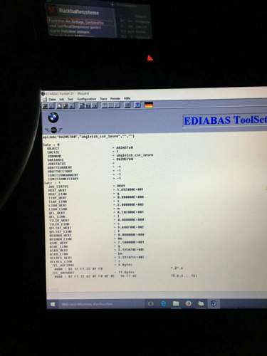

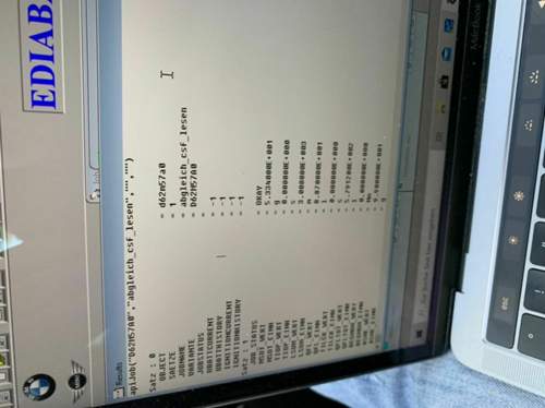

Sich den Job csf_abgleich_lesen. Der steht ziemlich weit unten und dann Doppelklick. Dann einen Blick auf den QFL wert. 1,35677 +001 heißt Komma eine Stelle weiter nach rechts. Heißt 13l seit letzter Regeneration.
Steht da 0 bleibt das Komma wo es ist. Angabe in Liter. Das kann man dann herunter rechnen
Hab das mal heute gemacht mit tool32 ob es funktioniert hat kein plan. Das einzige was sich geändert hat war ein schwarzer punkt unten rechts an dem Kasten.

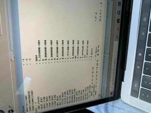

Hab jetzt abgleich_csf_lesen gemacht und das kamm dabei. Bild im Anhang
Da das Bild
Img-6630
85l ohne Regeneration. Also Warmfahren und anstoßen 30km fahren und nochmal auslesen

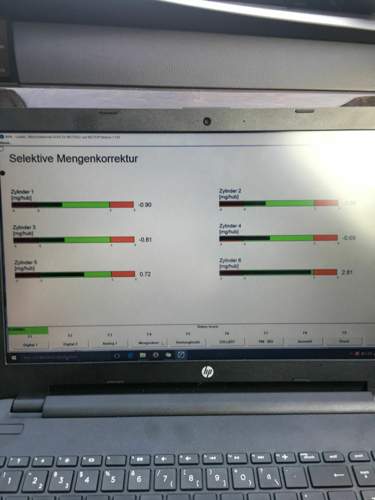

Das habe ich während der fahrt heute Mittag auch noch gemacht. Ist das ok?
Img-6627
Img-6628
Injektor 6 muss raus.
DPF regeneration einleiten und AB fahrt machen.
Dann erneut mit Tool32 auslesen.
Muss net Nummer 6 sein kann auch einer vorher oder nachher in der zündreihenfolge sein. Am besten alle rausholen und wenigstens mal reinigen

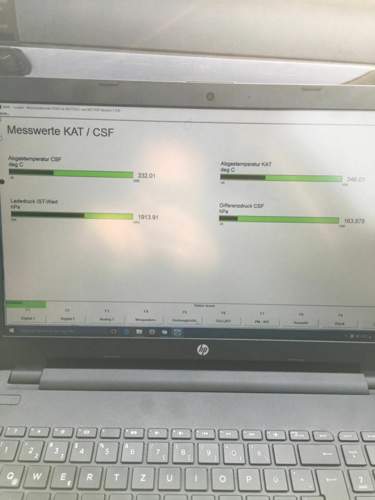

Bei wieviel umin war Bild 2?
Gibts ne Meldung 480A/481A?
Ich bin konstant bei zwischen 2500 und 3000 umdrehungen gefahren im 4. Gang.
Hab vorhin bissl drüber geguckt.
Ganz vorne scheint irgendwas nicht ganz dicht zu sein. Ansaugbrücke ist verölt.Also bei den ersten Zylinder wenn man vor dem auto steht. Ob das Zylinder 6 oder 1 ist kein Plan
Trotzdem bissl hoch der Druck. Leite mal manuell ein und fahre 30 km. Ob die Regeneration läuft kannst du im Job status_regeneration abrufen. Bei 1 läuft die bei 0 nicht.
Zylinder 1 ist immer gegenüber der kraftabgebenden Seite. Also vorn zum kühler hin ist 1, hinten 6
Mache ich mal morgen wieder. Hoffe das es geht sonst geht der dpf auch bei diesem Fahrzeug weg 🙂
Nur weil INPA Injektor 6 anzeigen ist er es aber nicht. Manuelle Rücklaufmengenmessung machen dann sieht man welcher kaputt ist.

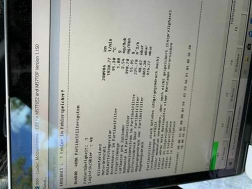

Ich antworte mal einfach auf dieses Thema, anstatt ein neues zu erstellen. Habe ja denselben Motor. Vor zwei Wochen waren im Fehlerspeicher defekte Glühkerzen, der Kraftstofffilter und der Dieselpartikelfilter hinterlegt. Ich dachte mir, dass die DPF Regeneration vielleicht aufgrund dieser Fehler nicht gestartet werden kann. Deshalb haben wir die Teile heute gewechselt. Ich habe dann über Tool32 eine Regeneration angestoßen in der Hoffnung, dass ich bei der 90 Kilometer langen Rückfahrt den DPF frei bekomme. Leider ist dieser weiterhin im Fehlerspeicher. Ich hänge euch mal ein Bild von der Fehlermeldung an. Außerdem noch eins von Tool32 nach der Rückfahrt. Ich habe darauf geachtet, die Geschwindigkeit zu halten und mit ca 2000-2500 Umdrehungen zu fahren.
Meint ihr, der lässt sich noch reinigen oder soll ich mir einen Austausch-DPF kaufen?

Gut, gehen wir die DPF Regenerationsbedingungen durch und du prüfst ob das bei dir auch okay ist.
Es darf nicht unter 74grad kühlmittel Temperatur sein.
Kein AGR/LMM Fehler vorhanden.
Dann ab auf die Bahn, 120/130 mit möglichst viel Last, immer wieder Regeneration anstoßen. Dann sollte auch die Ruß Masse weniger werden...
Der hat vor 88litern freigebrannt. Druck ist über soll, aber noch nicht extrem. Von daher fahren fahren. Ladeluftweg ist IO? Wenn nicht wird auch viel Russland produziert
Sind das Werte, bei denen es zu fehlender Leistung kommen kann? Ruß habe ich bisher noch nie gesehen. Auch beim Treten nicht.
