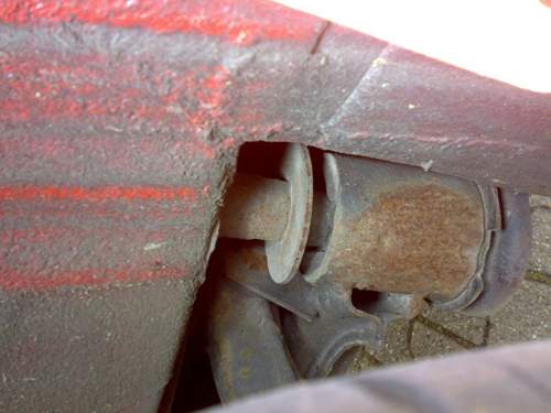

Hab beim übrprüfen des luftdrucks diese Bilder gemacht ich mache mir etwas sorgen wegen dem Rost am Hinterachsträger?? kann ich den einfach abschmirgeln und dann mit rostwandler bearbeiten ??
Inwieweit ist das Tüv relevant`?
Und sind die Tonnenlager als solches noch OK`?

Rost is unbedenklich,Tonnenlager sind im Eimer.

ja, liegt unten auf, ist defekt.
Solange du noch Luft zwischen der Schubstrebe und der unteren Anschlagplatte des Tonnenlager hast, sollte es noch I.O sein...
Wenn nicht, dann wirst du das schon hören, klappert/poltert dann nämlich bei Unebenheiten gut hörbar an der HA...😉
Ganz aufliegen tuen deine Lager laut Bild eigendlich noch nicht, zumindestends hast du noch Luft zwischen Schubstrebe und Gummilager selber...
Eine andere Sache wäre es, wenn du bemerkst das der Wagen hinten bei Bodenwellen z.B Brückenübergängen an der HA deutlich versetzen tut, in dem Falle sind dann die Gummis weich geworden und der Wagen wirkt "schwammig"...
Hier mal eine Explosionszeichnung mit allen Bauteilen an der HA des Compacts und auf dem unteren Bild sieht man ein Tonnenlager welches Defekt ist, da es komplett auf der Schubstrebe aufliegt...😉

ok danke für eure zahlreichen antworten, ich war vor ein paar Wochen wegen Stoßdämpfer check bei tüv und er meinte die Tonnenlager liegen nicht auf , aber das sind auch nur Menschen

Ja mit €200,- solltest du auf jeden Fall auskommen...😉

Und euch mitteilen das das aufliegen der Tonnenlager nicht unbedingt das Fahrverhalten verändert bzw zum poltern führt.
bei einem Kollegen 316 compact Baujahr 2000 M Fahrwerk liegen die Tonnenlager auf er hat tüv bekommen und das Fahrverhalten ist normal es ist auch kein poltern feststellbar.
wollte meine wechseln lassen da ich leichte geräusche warnehmen meine liegen aber nicht auf so wie bei dem kollegen bin jetzt etwas verwirrt. nunja
