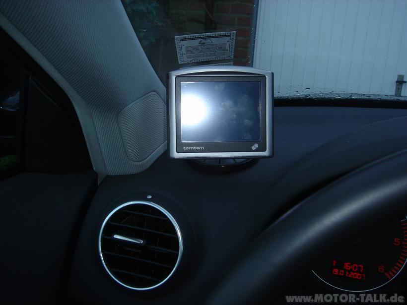

Hallo @MotorAsterix,
es gibt entsprechende Halterungen von Brodit und anderen Herstellern.
Gruß Christof
P.S.: @G-J
Danke, dass du mein Bild verwendet hast. 😁
Nur habe ich meinen TomTom ohne elektrische Anschlüsse an der Stelle befestigt. Der Aufwand war mir zu groß. Wenn ich doch mal eine längere Strecke mit TomTom fahre, dann habe ich für das Spiralkabel eine "fliegende Steckdose" in dem kleinen Ablagefach links unter dem Armaturenbrett.

habe die Navifit Lösung. Schieße morgen ein Foto, finde es schaut durchaus akzeptabel aus. Kabel hängen keine mehr rum, weder Strom noch Tmc Antenne.
Habe ein Becker Navi so im 8P montiert
siehe Bild
Der Empfang ist übringens einwandfrei!
Hier mein TOMTOM 930 mit aktiver Brodithalterung, Stromanschluss Klemme 15 kommt vom Lichtschalter, TMC kabel liegt über dem Handschuhfach, TOP Empfang und TOP Navi, stört nicht den Beifahrer und lockt keinen Dieb, deshalb nie wieder Saugnapf:
Mcmertens
Und so sieht es mit Navi aus:
hier die versprochenen Bilder:
diesmal mit Navi
Ist im Gegensatz zu Mcmertens die Navifit Lösung, diese inkludiert einen Y Adapter für die Radioantenne zum besseren Empfang der Tmc Meldungen. Original Tmc Antenne und Stromladekabel sind nicht eingebaut worden und weiterhin verfügbar. Beim Navi handelt es sich um einen Tomtom 730 T.
Ladekabel und neue Tmc Antenne verlaufen durch die linke Blindkappe hin zum Navi. Muss den Ausschnitt der Kappe noch vergrößern damit sie richtig sitzt.

Und hier noch meine Lösung 🙂
TomTom auf ARAT-Halterung.
Stromkabel durch Lüftungsdüse zum Radio geführt und dort angeschlossen.
und ohne Navi!

habe am Sonntag meine Arat Halterung eingebaut.
Habe den tomtom 930T
Arat ist eine Superqualität und ohne Bohren.
Wenn du die linke Düse rausbaust, nimmst ein kunststoff Keil machst keine Kratzer rein.
Es ist ein Loch gleich am Anfang wo du das Stromkabel und TMC Antenne verlegen kannst.
Brauchst die 4 Hacken, um das Radio raushebeln zu können.
Antenne TMC habe ich reingelegt hinter dem Radio, funktioniert trotzdem noch gut.
Strom ist auf dem Stecker mit drauf, der zum Radio führt. Dort ist das kabel aufgemacht worden, verlötet und mit schwarzem Isolierband wieder zugemacht worden.
Die Antenne ist zusammengebunden, mit Schaumstoff umwickelt, das nichts klappert.
Habe leider nur die passive Halterung genommen, nimm eine aktive wo du das Gerät nur reinhängst und brauchst nicht immer die Kabel unten dranstecken ( Strom und TMC ).
Guck dir das mal an. Arat. Linke Düse und Luft kommt auch noch durch.
Ich bin zufrieden.
