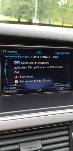

Also bei mir hatte es vor ca. 2 Wochen noch funktioniert und Stau angezeigt und umgeleitet. Dabei war jedoch die Zielführung aktiv, aber normalerweise sollte Stau auch unter "Info" angezeigt werden, wenn ich mich nicht irre.
Hier mal noch ein Bild von gerade eben.

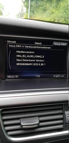

Danke! Ich hab meinen Wagen gerade vom Audi abgeholt. Mir wurde erklärt, dass mit TMCpro bei Info nur Baustellen angezeigt würden und Staus ausschliesslich in der Karte. Das wäre in den neueren Softwareversionen so. Welche Version hast Du denn? Und, könnte es sein, dass Deine Meldung noch von TMC war? Sieht man nur, wenn man die Meldung aufruft, steht oben rechts.
Könnte ich dir erst morgen sagen, ob die Meldung vom TMCPro oder TMC kam.
Habe die neuste Karte und neuste Software drauf:
K942_3 und Karte 6.26.1 müsste das sein.

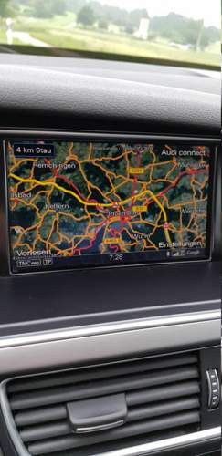

Sollte Stau auch auf der Karte angezeigt werden, wenn man die Sicht auf Google Earth gestellt hat? Oder geht das nur bei der Einstellung "Traffic"?

Muss dich leider enttäuschen, der Stau wird mir von TMCPro angezeigt.
Auf google earth ansicht soll wohl die leicht grau gestrichelte linie den stau anzeigen vermute ich?

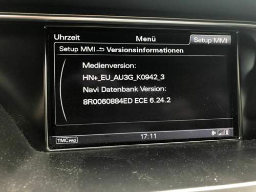

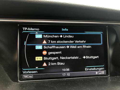

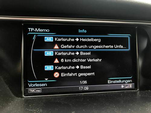

Habe eben mal von meinem Navi Bilder gemacht. Ich sehe Staus, Gefahrenstellen, alles mögliche. Mein 8k ist von 2012 mit dem großen Navi (3g+) ohne Connect oder sonstigen Onlinekram. Hoffe das hilft und ist das was du meintest.
18-07-05-17-09-58-0543
18-07-05-17-10-10-0544
18-07-05-17-11-27-0545
