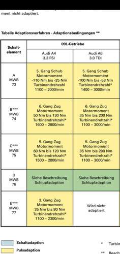

Ich habe es bei mir nach dem Bild aus dem Audi SSP 385, welches ich angehängt habe gemacht.
Sprich einfach im jeweiligen beschriebenen Adaptionsbereich der Kupplungen gefahren bis das Getriebe jeweils einmal die Kupplung adaptiert hat und dann zur nächsten Kupplung übergegangen.
Kupplung D bzw. ist ja korrekterweise die Bremse D kannst dir schenken die wird eigentlich nur für den Schaltvorgang 2-1 gebraucht und für R und diese 2 Situationen hast du ja sowieso ständig beim Fahren.

Man muss grundsätzlich zwischen Lernwerte (wie fährt der Fahrer) und Adaptionswerte (wie stark müssen die Fertigungstoleranzen, der mechanische Verschleiß der Kupplungen oder des ATF‘s usw. ausgeglichen werden) unterscheiden! Das Getriebe adaptiert sich von alleine. Allerdings werden die Abstände, in denen eine Adaption stattfindet, mit steigender Laufleistung bzw. Adaptionszahl größer. Daher sollten die Adaptionswerte bspw. nach einem Softwareupdate und/oder nach einer Getriebeölspülung gelöscht werden. Dann kann sich das Getriebe schneller an die neuen Bedingungen gewöhnen.
Hier eine kurze Beschreibung wie es bei dem 8HP mit VCDS geht:
1. Randbedingungen überprüfen (ATF-Temperatur >40°C / Motorleerlauf / Fahrstufe D / Feststellbremse betätigt / Bremse betätigt / Fahrzeugstillstand (keine Fahrgeschwindigkeit > 6 Sekunden erkannt) / keine Fehlereinträge im Fehlerspeicher)
2. Vorhandene Adaptionswerte dokumentieren (02-Getriebeelektronik/011-Messwerte/Analyse 2 bis 21 bzw. Fülldruck Kupplung A bis E, Adaptionszähler Kupplung A bis E, Schnellfüllzeit Kupplung A bis E, Adaptionszähler Schnellfüllzeit Kupplung A bis E)
3. Adaptionswerte löschen (02-Getriebeelektronik/006-Grundeinstellung/IDE00794-Systemspezifische Adaptionswerte löschen)
4. Kontrollieren ob die Adaptionswerte gelöscht sind (02-Getriebeelektronik/011-Messwerte/Analyse 2-21/alle Werte stehen auf Null)
5. Stillstandsadaption durchführen (02-Getriebeelektronik/006-Grundeinstellung/IDE07217-Schnelladaption/Stillstandsadaption 2x durchführen, ohne zwischen den Adaptionsvorgängen die Zündung auszuschalten)
6. Neue Adaptionswerte überprüfen/dokumentieren (02-Getriebeelektronik/011-Messwerte/Analyse 2 bis 21 bzw. Fülldruck Kupplung A bis E, Adaptionszähler Kupplung A bis E, Schnellfüllzeit Kupplung A bis E, Adaptionszähler Schnellfüllzeit Kupplung A bis E)
7. Abschließend auf einer ebenen Strecke bis in den 8 Gang mit Pfenniggas beschleunigen und anschließend wieder bis in den 1 Gang ausrollen lassen
Ob es bei dem 6HP genauso geht kann ich nicht sicher sagen.
Die Stillstandsadaption dauert ein paar Minuten. Hierbei werden die Gänge 1 bis 5 durchgeschaltet und die Kupplungen kurz angesteuert. Es kann dabei zu einem leichten Rucken kommen. Also nicht erschrecken und die Adaption zwei mal bis zum Schluss durchführen.
