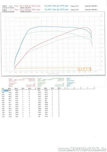

Mein 3.0 TDi (BMK) ist auch schon gechippt. Ergebnis in der Anlage.
Hauptproblem bei chippen von 3.0 TDI ist EGT (Exhaust Gas Temparature), welches schon in Serienprogramm relativ hoch eingestellt ist.
Es ist nicht empfohlen um bei Umwelttemperatur 35C halbe Stunde mit Vollgas zu fahren - das kann schwere motorprobleme verursachen (sogar Kolbenschmelzen)
Aber egal, A6 mit 287 PS ist KOMPLETT anderes auto 🙂

Original geschrieben von mateoosh
HI,

@Dennis, @FA1086
Ihr habt meine Woerte falsch interpretiert, vermutlich wegen meinen schrecklichen Deutsch.
Bei normaler Benutzung hoehere EGT-Einspritzmengenbegrenzung macht komplett keine Probleme.
Es KANN Problem entstehen nur, wenn ein dummer Fahrer Motor thermisch ueberlastet (also Vollgas und 280km/h auf Autobahn durch 200km). Temperatur in Verbrennungskammern kann ganz einfach zu hoch kommen und tschuss.
Bei mir EGT-Limiter wird Einspritzmenge (um 10%) begrenzen, wenn EGT 900C erreichen wird. Das ist ~50C hoeher als bei Serienprogramm. Das ist in prinzip bei normalem Gebrauch irrelevant. waehrend 15minuten-Fahrt mit Geschwindigkeit von 220 km/h(Umwelttemp. ca 15C), EGT erreicht 650-700C - also erheblich unten Grenze.
Wenn man bei dir die EGT´s auf 900°C begrenzt hat dann ist das schon mal 70°C mehr als im Seriendatensatz und das ist nur vom begin der Begrenzung gesprochen. Mein 233PS ASB mit DPF erreicht Serie 800°C unter absoluter Volllastfahrt. Die Motoren ohne DPF liegen ca. 100°C darunter also ca. 700°C unter Volllast.
Wenn du also ein DPF Modell hast dann würde ich mal so sagen das man es in Kauf nimmt das deine EGT´s um 100°C höher kommen als in Serie. Nächste Frage wäre ob du das den per Diagnose so herausgefunden hast? Wenn ja, kann es sein das die Diagnose im Messwerteblock 035 Motorsteuergerät dann bei 899°C augehört hat und du daraus die Begrenzung schließt? Es ist nämlich so das der Messfühler einfach nicht mehr als 899°C anzeigt und es durchaus sein kann das die Temperatur trotzdem weiter ansteigt.
Einzig wahrer Indiz das das Abgastemperaturkennfeld erweitert und nicht deaktiviert wurde ist wenn im Messwerteblock 035 Motorsteuergerät der Abregelfaktor mit steigender Abgastemp immer weiter sinkt. Sprich wenn nicht eingegriffen werden muß, steht der Abregelfaktor bei 0,99 um so mehr das Steuergerät die Einspritzmenge aufgrund zu hoch steigender Abgastemps zurück nimmt um so kleiner wird der Abregelfaktor.
