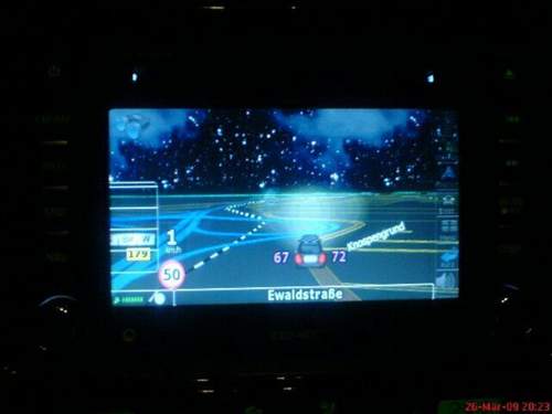

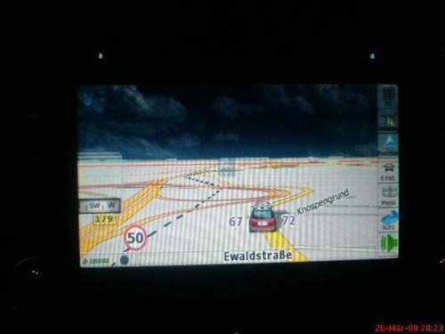

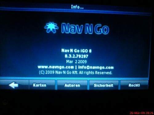

So Leute es ist vollbracht. Die neue IGO Version 8.3.2.97297 läuft auf dem Zenec. Mit allen Funktionen die die neue Version bietet. Sehr schön das ganze, vor allem die Autobahnbilder. Wenn Interesse besteht, lade ich es Euch bei Rapidshare hoch. (Natürlich ohne Karten.) Es laufen aber nur die aktuellen Karten. Die mit dabei waren, funktionieren nicht. Fotos wurden mit Handy gemacht, aber es ist eigentlich alles zu erkennen.
Version
http://img91.imageshack.us/img91/197/igo1j.jpg
Nachtansicht
http://img91.imageshack.us/img91/6926/igo2.jpg
Tagansicht
http://img91.imageshack.us/img91/3959/igo3.jpg
Igo3
Igo1
Igo2
