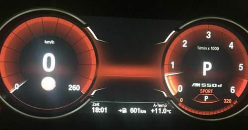

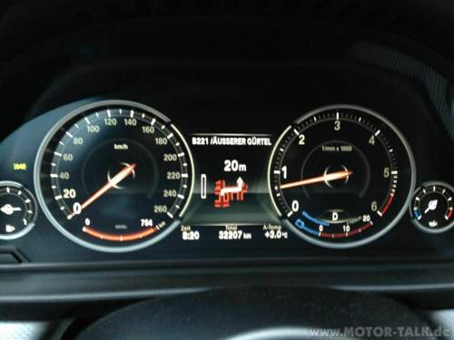

Kurz mal eine kurze Begriffserklärung, da die Bilder kein 6WA zeigen.
6WA = Black-Panel KOmbi = Kombi mit erweiterten Umfängen
6WB = Multifunktions-Kombi, so wie man es auf den Bildern oben sieht.
Das 6WA erkennt man daran, dass beide Ringe nach unten offen sind. Beim 6WB sind sie nach innen offen.

Hi Uwe ich hab 6WB aber dein Bild zeigt 6WA.
Edit :
Incl Kompass 😁
http://www.bimmerfest.com/.../attachment.php?...
Und am CID was geht da nochmal genau an " Begrüßungssymbolen" ?
Fragen :
NBT Monitor - geht da auch zur "Begrüßung" M550D ?
Auf den Bildern Seite 1 und Seite 2 die Links sind ist (je nach Display)
das M550d Logo ja mal unterm Drehzahlmesser , ganz unten rechts
oder unten mittig.
Ist jede Possition eine extra Codierung oder ist das je nach dem wie man sich das Kombi
im Menu eingestellt hat ( ausgewählte Anzeigeinfo) und das Logo wandert nur ?
Hallo!
Die beiden Bilder zeigen im Übrigen ein 6WA, also ein Black Panel Kombi, umgangssprachlich auch Kombi mit erweiterten Umfängen.
Das Logo erscheint im gestarteten Modus rechts. Das NBT kann kein M550xD anzeigen, wohl aber durch Codierung ein M-Logo als Startbild.
CU Oliver
milk du verwirrst mich ...
6wa ist doch das mit digitalem zeiger ?
na ich hab 6wb also das auf den verlinkten Bildern mit analog zeiger.
oder meinst du direkt unterm drehzahlmesser geht nur bei 6wa ?
also mit nem 6wb Kombi mit analogem zeiger wo ist da dann das
50d logo möglich ?
6wa ist das was du hast neuro

Milk , Gestarteter Modus - was ist da ?
Das andere Bild ( von mir ) zeigt das 6wa und das 50d logo in der Mitte.
ist das die alternativ varriante ?
blenden sich die logos denn zb zündung an wieder aus oder sieht man
die permanent ?
Hallo!
Das mittige Logo M50d wird nur kurz angezeigt bis das Kombi startet (Zündung an). Der Platz wird dann ja für die andere Anzeige benötigt. Bei Zündung ein, Kombi also gestartet, wird es rechts permanent angezeigt.
Wobei die Bilder von dem Kombi nicht aus einem F10/F11 stammen, denn dort würde M550xD stehen. M50d ist die Bezeichnung für X5 etc.
Soweit meine Erinnerung.
CU Oliver
