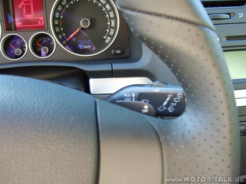

Original geschrieben von Markie
Original geschrieben von TDI-Pete
Ok, werde das mal auf einer kurvigen Straße ausprobieren, ob das DSG dann länger im manuellen Modus bleibt.😉
D.h. länger drücken? Zumindest bei mir funzt das nicht. Ergo wackle ich einmal mit dem Schalthebel hin- und her und fertig.
Pete
Jepp, wenn man das "+" Paddel zieht und 1-2 sec. hält, springt das DSG wieder in den autom. Modus. Deswegen auch das "OFF" am Paddel. Geht vielleicht nur bei VW.😉
Hatte schon Bilder davon bei Audi gesucht, aber nix passendes gefunden...
Gruß Markie
Tacho bis 300 ??? auch nen bissel Übertrieben für nen Golf wa ^^ 😁 (oder is das nicht dein Tacho?)
Doch ist mein Tacho.😉
Ja die 300, damit kann man kleine Kinder ganz schön beeindrucken...😛
Gruß Markie
