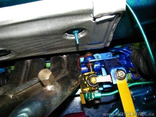

da mein Tüffer schon vor zwei Jahren beim Krümmer beide Augen zu gedrückt hat, ist momentan der Krümmerwechsel bei meinem 16V (PL) dran. Ein gebrauchter 4-2-1-Fächer von Supersprint liegt als Ersatz bereit. MoS2 wurde schon genug verbraucht...
Die Fragen:
1)
Die Mutter bzw. der Stehbolzen im ersten Bild (Rückseite Block) lässt sich als Einziges/r nicht demontieren. Da ich hier keine Nuss aufgrund des geringen Raums angesetzt bekomme und ein Ringschlüssel nicht greift (nach 20 Jahren Hitze & Rost offensichtlich recht rund) würde ich versuchen, irgendwie mit einem Dremel oder einer Säge einen Schlitz reinzusägen, alternativ bliebe noch ein Gripzangenversuch.
Irgendjemand eine bessere Idee?
2)
Das Hosenrohr dürfte ja nach unten herausnehmbar sein, wie sieht es mit dem Krümmer ohne Demontage der Ansaugbrücke aus (IMHO geht's nicht ohne deren Demontage)?

1: Viel WD40 und n guter Maulschlüssel
3: Durchaus sinnvoll
4: Gibt weder ABE, noch Gutachten dafür. Die "richtige" Nummer steht aufm Schild vorm Kat-Flansch. Ist da nichts, haste massiv Pech.
5: Der ist n bisschen länger - VSD kürzen.
am 2. Mai 2011 um 9:51
Du musst die Mutter erwärmen
Also, ich habe immer die Ansaugbrücke weggebaut, dann hat man wunderbar viel Platz zum werkeln ;)
Bei deinem Bolzen der fest ist, würde ich eine Mutter aufschweissen und dann über diesen Weg den Bolzen lösen.
Mit nem Schlitz wirst du wohl nicht weit kommen.
Aber, mit 2 langen verlängerung und einer Gelenknuß bin ich immer an alle Schrauben gut dran gekommen. ( Ich habe den gleichen Supersprintkrümmer)
Ich würde noch, die Bolzen und Federn des Krümers neu machen und auch den konischen Dichtring zum Kat hin.

...schraub die Ansaugbrücke besser mit ab,sonst machst Du Dir `nen Wolf!Klar ist das nervig,noch mehr abzuschrauben zu "müssen" als den Krümmer,aber beim Golf ist es die bessere Lösung da besseres/leichteres Arbeiten.
Wenn die eine Mutter partout nicht runter will(gelöst scheint sie ja zu sein),versuche es mit rechts-links drehen und immer etwas Schmierung von WD40.Geht sie immer noch nicht runter,hilft nur ein Mutternsprenger oder heißmachen.

Da die Mutter so rund ist, dass sie sich weder mit einem Ring noch einem Maul überreden lässt, bleibt mir wohl nichts anderes übrig, als alle Schrauben / Bolzen wieder an den 16V zu bringen und das Ding auf eine Bühne zu fahren. Denn in der Garage (und ohne Feuerlöscher anbei) möchte ich nicht schweissen.

Das mit dem aufschweissen der Mutter würde ich dir auf jedenfall raten. Mir ist der Bolzen im Kopf gerissen, der Gewindeschneider auch, heisst ab in die Motoremschmiede usw. Sehr unangenehm und Zeitaufwendig.
Ich würde daher kein Risiko mehr eingehen. Bei mir war es ein neuer Kopf, daher war er eh unten, aber ich glaube das hast du nicht vor ;)...

Krümmer ist draußen (letztlich brachte eine spezielle kleine Gripzange abhilfe), mir stellen sich aber noch weitere Fragen:
