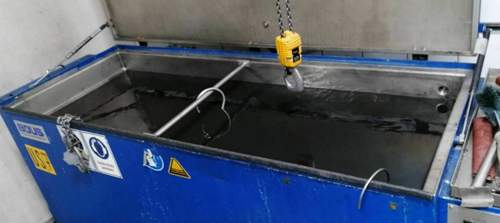

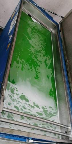

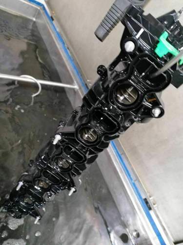

Ich hab heute meine Ansaugbrücke auch wieder bekommen. Diese wurde 48h in Ultraschall Bad gereinigt, hat perfekt funktioniert. Ich hab einen Kumpel der das für mich gemacht hat. Der war selber erschrocken wieviel Dreck dort raus kam.
Übrigens in dem Ultraschall Bad befindet sich 600l Flüssigkeit 🙂 ich hab mal vorher nachher Bilder beigefügt
Scheint effektiv zu sein, könnte man glatt eine Geschäftsidee draus machen, bei den ganzen verdreckten ASB da draußen :-)
Definitiv
Was passiert mit den 600l Flüssigkeit?
Kann man die wiederaufbereiten?
@LippiE61 schrieb am 19. Juni 2020 um 01:32:55 Uhr:
Ja die wird gereinigt und wieder verwendet, frag mich aber bitte nicht wie das gereinigt wird 🙂 keine Ahnung

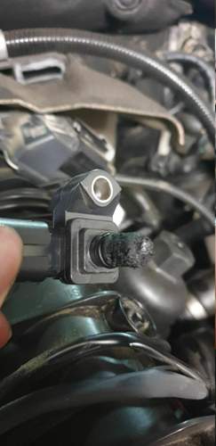

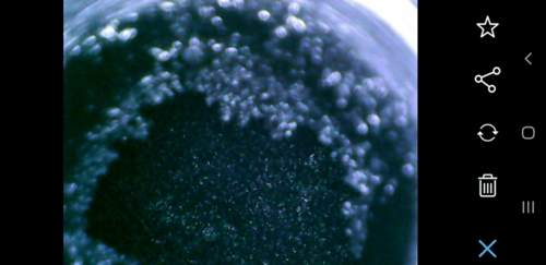

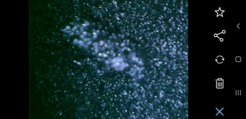

Hier mal eine kleine Impression von meiner ASB. Für alle die sich noch scheuen diese komplett auszubauen. Der Sensor ist lediglich mit einer einfachen Schraube befestigt, außerdem sollte da eigentlich ein Durchgang durch das Röhrchen sein...mit einem einfachen Handy-Endoskop reingeschaut. Einfach nur krass.
Wagen (520d) hat 180.000km und ist zu 90% auf der Autobahn bewegt worden.
Da weiß ich was das nächste große Projekt bei mir sein wird.
Der Ladedrucksensor? Wie sieht es denn rund um die Drallklappen aus?
Die Handyendoskopkamerabilder kann man sich sparen, das Bild vom Drucksensor sagt bereits alles aus:
Saubermachen!
