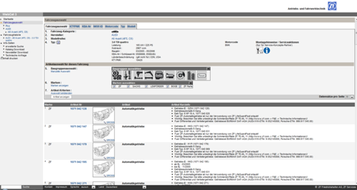

Original geschrieben von KingoftheHighway
mmh... schön,schön abber, bass du mol uff:
http://webcat.zf.com/
da gibts gleich ganze AT Getriebe usw..
die die ja nicht bauen... ?!?
kommen wohl doch von ZF... 😁
Naja, deine Suche basiert auf einen A6 Quattro, der hat doch TT und nicht die Multitronic?

da hast allerdings Recht... war wohl zu schnell gelesen.
