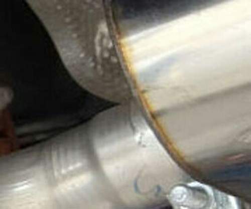

Dann ist es auch kein Edelstahl. Nebenbei, schau mal die Bilder 3 und 4: Da ist ein Rostansatz am Rand des Dämpfers sichtbar und die Färbung des Pottes ist gänzlich anders als die der Rohre...
Auch deshalb würde ich beim "Pott" auf kein Edelstahl tippen.
es ist Edelstahl
Wo steht das? Auf der Seite steht nur, dass die Endrohre silberfarben handpoliert sind.
Das wird beiläufig im Text ("Über Fox/Produkte"😉 der Website erwähnt und auch oben im Header "Sportauspuffanlagen aus Edelstahl - Made in Germany" erwähnt. Aber nirgends entdecke ich den Hinweis auf rostfreien Edelstahl, vermutlich ist das nur "rostträger" Stahl, so ist das also nur ein Blender. Warum sonst rostet denn der Pott von Aschi18 jetzt schon?
Das sieht aus, wie Kontaktkorrosion...
Tiguan159-2242589654233397125-8698145325343572175
Das ist kein Rost Edelstahl läuft beim Schweißen so an, die Schweißnaht wurde nicht nachgearbeitet durch Ätzen oder Polieren. Man hat hier zwei Kannten zusammnen verlaufen lassen.
Anlauffarben...
